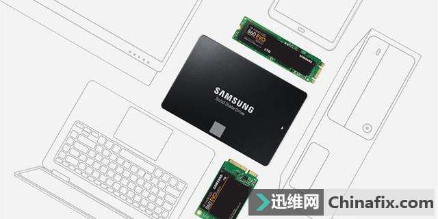

  SATA属于比较传统的接口,原本是在机械硬盘上面广泛运用,现在一般用的基本上都是SATA3接口,很老的电脑会用SATA2。它的优势在于运用范围广,笔记本台式电脑都可以运用。
  SATA硬盘笔记本与台式电脑都可用,但需注意硬盘的尺寸,并且笔记本光驱也可安装。

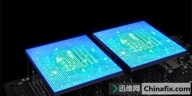

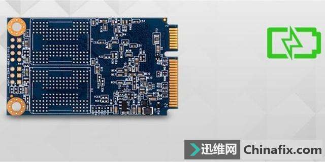

  这种是迷你型固态硬盘接口,外观为两个缺口,一短一长,NAND容量较小,3DNAND容量较大,但它们都属于同一种闪存颗粒,分别在于工艺不一样。一个是平面范围,一个是立体范围。NAND也分为SLC/MLC/TLC三种电子单元。SLC为单层电子,MLC为多层电子,TLC为三层电子。不一样的密度下,电子单元越多储存数据越大。SLC/MLC/TLC三种颗粒,它们的等级不一样,价格也不一样。

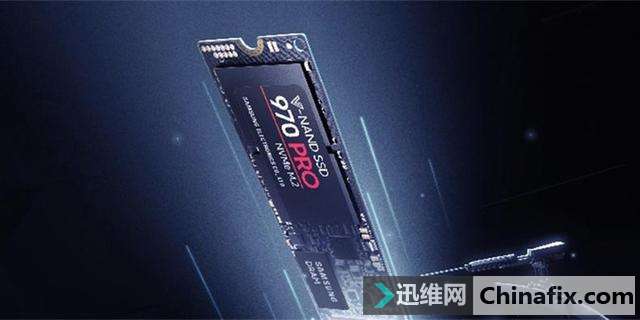

  又称为ngff接口,是用来取代M SATA的迷你型接口,上述的传输速度有限。两个缺口的M.2 接口。多数为走SATA通道速度稍慢,但是也有走PCIE通道的。因此这个接口有两种形态。购买时需要看清楚笔记本是否支持。并且根据尺寸来划分,还有2240、2260、2280三种尺寸长度不一的M.2 接口的固态硬盘。
  此种接口需注意硬盘长度,选择时可先去查询再购买,避免尺寸不符。

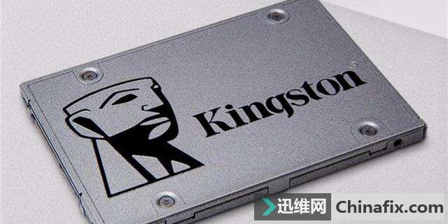

  在主板上面有个PCI-E接口,而固态硬盘上面也有这个接口类型的。这个类型的PCI-E接口硬盘是接入到主板上面的PCI-E×16接口上面的。不一样的是,PCI-E接口可以看作显卡的公口,而主板的为母口。主板上面这个接口同样用来装显卡。因此要装这个类型固态硬盘时,要购买双通道PCI-Ex16的主板,才可以同时满足插入主板以及显卡的要求。
  这种接口的硬盘价格高,对主板的要求也高,适合高端机器的玩家。小小的固态硬盘也分为好多种接口,扩展,更换的时候需要提前去了解自己设备的接口哟。以上机是小编为大家带来的固态硬盘升级需要注意哪些的原因!希望可以帮助到大家!
