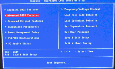

bios报警声含义 图1
  首先,我们要了解电脑运用的BIOS程序根据制造厂商的不一样分为:AWARD BIOS程序、AMI BIOS程序、PHOENIX BIOS程序以及其它的免跳线BIOS程序和品牌机特有的BIOS程序等等。
  现在最常见的主板BIOS有Award BIOS、AMI BIOS,而Phoenix BIOS如今已经比较少见,然后大家根据型号对号入座。
  PS:电脑运用的BIOS型号可从BIOS芯片上或者从开机自检的信息(一般在电脑屏幕的下方,一串英文字母和数字的组合)中看到
