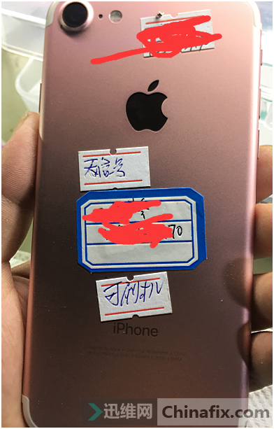

  门店来了一位客户,说是自己的手机显示无服务,让我给看看。拿过来一看,原来是iPhone7没信号。和客户沟通好后,留机维修。
iPhone7显示无服务怎么办?iPhone7没信号的解决方法 图1
iPhone7显示无服务怎么办?iPhone7没信号的解决方法 图2

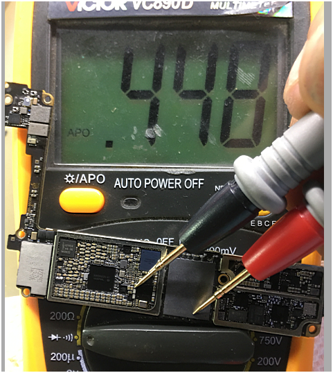

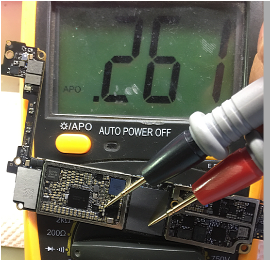

  机器拿来后先开机测试了下,关于本机有基带版本,但是按*#06#无串号,无串号就不插卡测试了,直接拆机,主板已经维修过,基带电源大小射频已经更换。首先测基带LDO9供电对地阻值,这路供电是给大小射频供电的,发现阻值只有260左右,这组供电对地阻值正常是450左右。
iPhone7显示无服务怎么办?iPhone7没信号的解决方法 图3
  如果数值低说明基带电源大小射频三个芯片有坏掉的,数值再低的话还会引起无基带。如果无基带最好三个一起换掉,如果只换其中一个的话很容易出现返修。基带电源更换时顺便把83、88、93、98脚地线连一起然后接地,这个是7代设计的通病,这几个脚接地容易出问题,造成烧芯片烧基带。这个手机我是三个全部换掉并飞线,再测量阻值恢复正常。

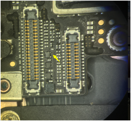

  本以为机器好了,装机测试,开机不显示,按HOME键有反馈,在灯光下也无图像。先观察焊接芯片附近有没有掉件、碰歪,发现没有,然后显示座打值27脚有没有数值,看信号名称也和显示没关系。这个脚是到CPU的中间,经过一个电感,换了再测试还是不行。然后把座子旁边小元件的胶都挑掉,看看有没有空焊的。挑的时候发现MIPI显示上的电感掉了,心想问题就出在这里了,换一个。

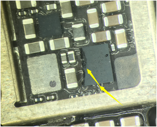

  换好后再测还是无显示,只能抽只烟冷静下,回来后想着就按无显示修吧!开机测显示供电发现+-5.7一个也没有。放显微镜下观察发现显示芯片有裂痕,我一动掉了一块。
iPhone7显示无服务怎么办?iPhone7没信号的解决方法 图6
  是它是它就是它,啥时候裂掉的呢?琢磨了半天,有可能主板在工作台上的时候压到隔坏的?不管这个了,换个芯片开机屏幕显示了,插卡测试有信号了。
