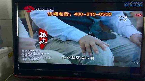

  接修客户一台TCL L37F11机器,描述的故障是二次开机正常,液晶电视图像暗淡、无声。
TCL L37F11液晶电视图像暗淡故障检修 图1
  因该机能正常开关机,白屏无声说明高压正常,故障范围缩小至主板数据处理电路部分。查看主板主控芯片型号是MT8223LFMU ,测试各路、各组直流供电均到位,触摸主控芯片和其他芯片温升正常。

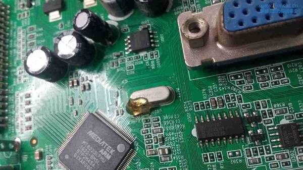

  先决条件、五大要素:复位(有);供电(有)正常;时钟(待测);数据(无);主查时钟/数据信号有无,测试主板与逻辑板数据连接插件参考点供电正常均正常,拔下插头测试电压值正常,用示波器验证波形,发现时钟信号(无),数据信号无需测试(肯定无、因它们是相互协调的)。
TCL L37F11液晶电视图像暗淡故障检修 图2

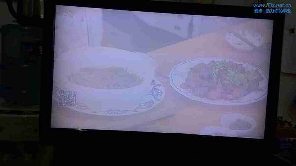

  返回主板晶振电路,测试晶体谐振电容C019对地漏阻为7.96K,去除正面覆盖晶体电容的胶后测试正常了。
TCL L37F11液晶电视图像暗淡故障检修 图3
  至此,TCL L37F11液晶电视图像暗淡故障维修结束。
