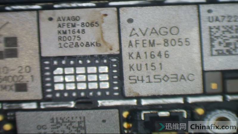

【进入维修】:
  拆机目测主板中高频功放、TDD功放、大、小射频、基带电源全部被动过。
  卡槽一下没有活口了。
手机没有4g信号怎么办 图1
  他重做过的芯片跟4G有关系的芯片有基带电源、大小射频、PA。
第一步:
  认为上家把动过的芯片都装好了的前提下,还有19.2M会引起同样的问题,换一个19.2M,马上测试结果依然无4G。
第二步:
  认为上家手功不过关,最有可能引起故障的所有供电出处基带电源也撸一遍。

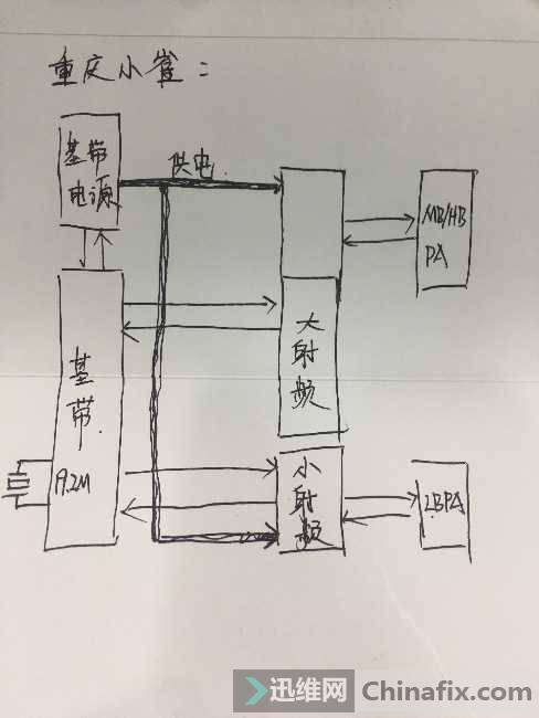

  结果依然无4G ,这时候心里面开始打鼓了。既然都到这了,含着眼泪也得修呀。查原理图:
手机没有4g信号怎么办 图2
第三步:
  1.时钟19.2M跟基带电源自己已经干过了排除。
  2.通道上面的小元件损坏,基本可以排除,因为不可能同时会坏两个通道。移动跟联通4G走的不是一个通道。
  3.功放损坏的可能性极小,因为电信跟联通同走B3通道。
  4.小射频排除what?没错因为电信正常,小射频负责B1通道。
第四步:
  更换一个大射频。
  别提多高兴了,联通跟移动4G出现了。

老哥好:
   看到您的回复我认真回忆了一下我当时的思路,排除小射频是因为移动2G跟电信2G全部正常。频段B1的收发是有大射频负责的,因为修好手机以后,隔了一段时间才发的贴子,出现了不严禁,感谢指正
另:电信卡4G状态下*3001#12345#*查到LTE所在频段是B3。
测得:联通切换4G:无服务,切换3G元服务,切换2G会出现信号偶尔无服务(我怀疑是串信号了)部分地区联通已经关闭了联通2G.
B5信号:实测B5(B26)实际走的是电信2G.当然电信3G基站也会通过B5来收发3G.同理电信4G也会通过B5来收发4G.
当然每个城市每个地区都有不同,并不能一概而论。
