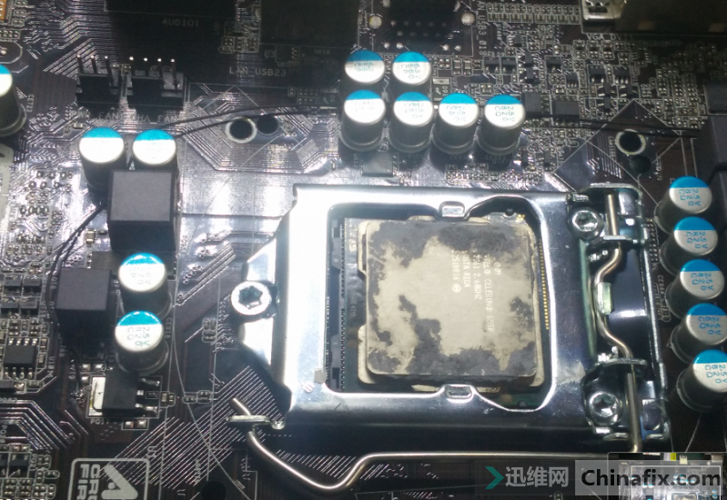

  接修一块华擎B75 Pro3REV:1.03主板,上电测试不跑码,测得CPU供电有,华硕主板无复位,时钟有,板号如下:
华擎主板无复位故障维修 图1

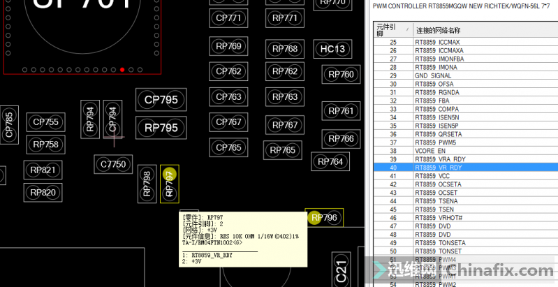

  找个点位看一下吧,瞅了眼时序,复位是在CPU给PG之后桥发出的,看看点位,8859的39、40脚是3V上拉的,测了下只有0.5,判断为断线:
华擎主板无复位故障维修 图2
  断线怎么办?找个电压拉过来呗,别问我为什么拉这么远的线,飞的线越长看起来越拉风啊……
华擎主板无复位故障维修 图3

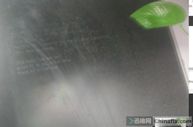

  拉完线触发电源出发后转了一下停了,然后再次自动上电,我知道这说明机器成功复位了,果然听见蜂鸣器滴滴滴滴滴滴滴。
插上内存亮机:

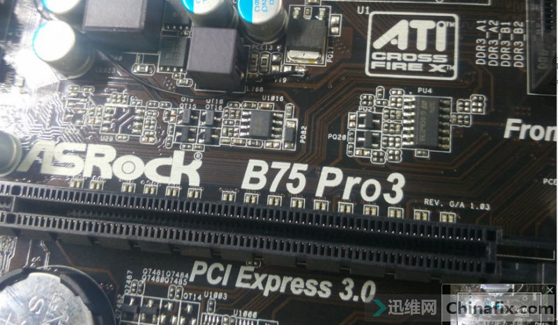

华擎主板无复位故障维修 图4
  至此,华擎主板无复位故障维修结束。

应该是vcc_spd这个内存供电断线吧,遇到多为这个断 有些板子用这个电压上拉VRMPWRGD所以会没复位,有些只是不过内存

这个板子可不是哦,我是对照点位飞的线,与SPD没关系

CPU的复位时桥发出平台复位 电阻分压产生CPU有0.5说明电阻分压有问题啊 不进一步查  飞什么线啊有什么意义??

CPU的复位时桥发出平台复位 电阻分压产生CPU有0.5说明电阻分压有问题啊 不进一步查  飞什么线啊有什么意义 ...
你先去看看帖子说的什么,如果不看帖来回复我宁愿你说了句谢谢分享

看了不就是CPU复位没电,分压电阻啊,断线补电阻的线啊,说的就是你随便拉根线过来不好
人家说的是桥的PG PG没到位啦!!!!!
