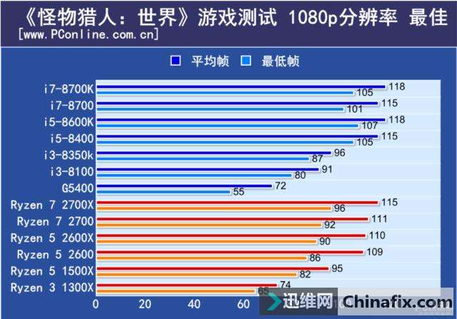

  此前因为Intel称霸主流处理器市场,并实行了严格的产品等级划分标准,主流的也是最多人运用i5处理器一直都是4核4线程处理器,也因此多数的程序、软件在开发之初就设定为4核优化。核心更多甚至可能会引起游戏报错,比如最近发布的32核处理器线程撕裂者二代2990WX在不少游戏中就因为核心太多导致游戏启动失败。而且同系列核心越多的处理器型号成本越高,售价越贵,因此我们在选购处理器时要了解自身的目的,假如是为了玩游戏,一味追求多核高价处理器是没有必要的。
80%的人可能不知道 买处理器我们曾踏入过这些错误认知
选购处理器我们是否也曾踏入过这样的错误认知? 图3
  不过这两年随着市场上十分具有话语权的Intel也开始普及6核处理器,如今许多新游戏就对多核优化十分好,假如你是为了玩游戏而组建电脑,一颗6核处理器已经足够让大部分消费者运用三四年了。假如你对游戏之外还有渲染之类需要大量处理器运算的工作或者多开程序的需要,可以考虑适当加钱购买更多核心(8~16核)的处理器,而对于装机以渲染、压片等工作为主的创作者,自然选择核心越多的处理器越好。

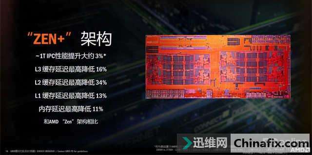

  IPC 即 Instruction Per Clock,指的是处理器 每一时钟周期内所执行的指令多少,它是由处理器的架构规划决定的,每一次架构的修正和改变都会影响处理器的IPC。一般情况下处理器的IPC在架构没有大改的情况下提升是十分困难的,Intel从4代酷睿开始到8代酷睿IPC提升不超过20%,根据现在的消息9代酷睿也只是8代酷睿的马甲,也就是说从4代酷睿到9代酷睿,隔了五六年时间,Intel的Core系列处理器IPC提升都不超过20%,又比如AMD的ZEN+架构,官方宣称也只比ZEN架构的IPC提升了3%。
