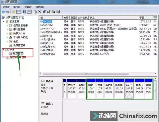

  第一步:在桌面上右击计算机——管理。
不用重新分区就能扩大的C盘的小技巧
C盘越来越小怎么办
  第二步:点击磁盘管理。

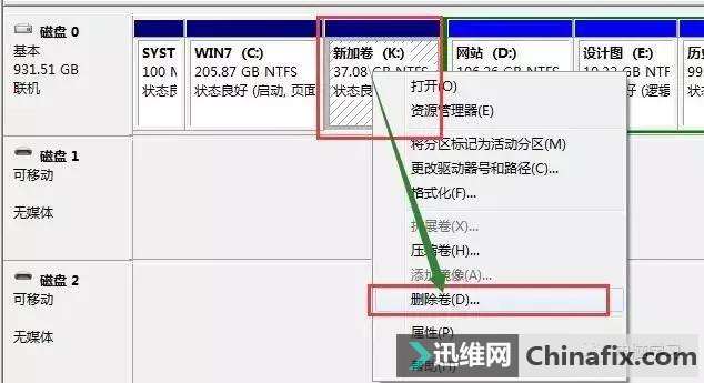

  第三步:右击准备好的K盘,点击删除卷。
不用重新分区就能扩大的C盘的小技巧
C盘越来越小怎么办
  到这一步,很多人可能和我的界面不一样了,我这里的K盘是深蓝色的,意为主分区。这里只有主分区才可以直接删除分给C盘。如果你没有主分区,而只有逻辑分区,那就将所有逻辑分区的数据都备份到移动硬盘里面,然后删除掉所有逻辑分区,直到变为黑色的未分配状态,再进行下一步。

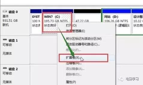

  第四步:右击C盘,点击扩展卷,然后点击下一步。

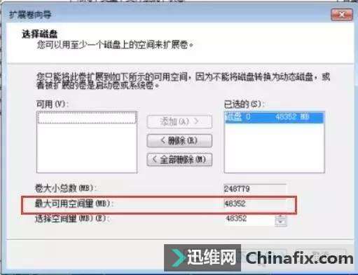

  第五步:这里就可以根据自己的情况将K盘的多少容量分给C盘了。如果你想将K盘的所有容量都给C盘,那么就直接下一步,然后完成。

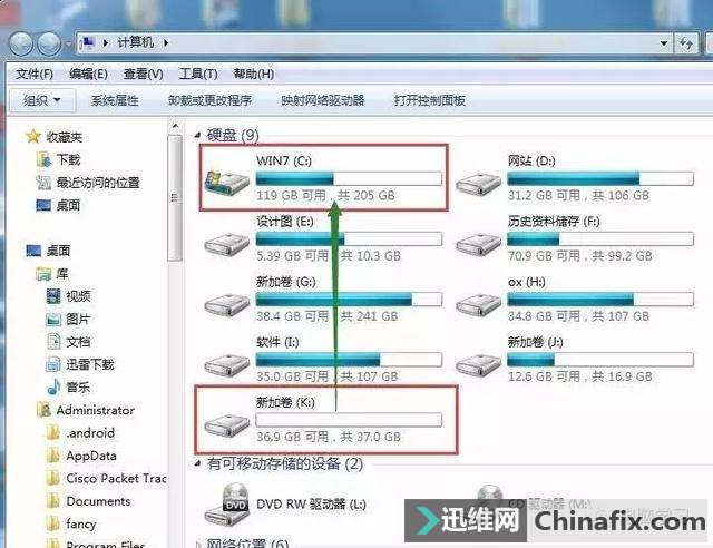

  第六步:我们回到计算机里面,就可以发现C盘容量已经增加了。
