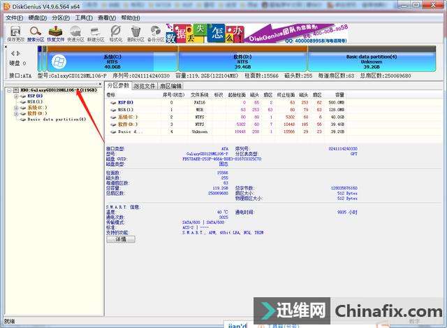

如何查看自己的硬盘是什么格式?
  下载一个简单的软件diskgenius。
硬盘格式如何查看?MBR和GPT的区别又是什么? 图3

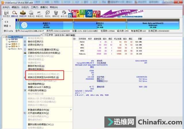

  在你要检测的硬盘上点右键。
硬盘格式如何查看?MBR和GPT的区别又是什么? 图4
  如果显示软换为MBR格式,则表明你的硬盘为GPT格式。反之。
