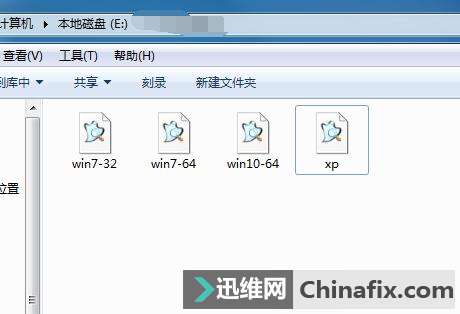

  1、准备一个制作好的启动U盘,把下载好的系统镜像文件复制到优盘,优盘最好8G以上。

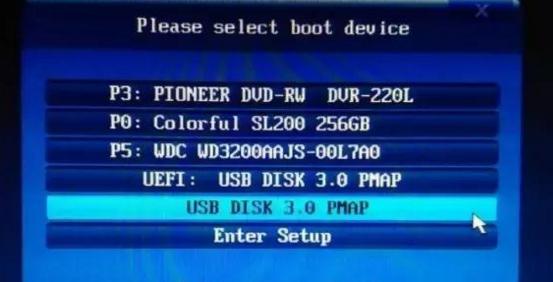

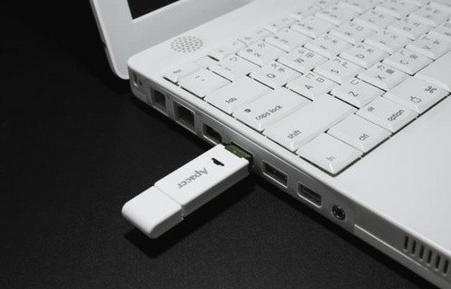

  2,将带有系统的优盘插在电脑USB接口上,电脑开机启动,出现开机画面时按快捷键进入启动顺序选择菜单,
  如果不知道电脑启动快捷是那个按键,请点击右上角关心后发私信:快捷键,即可获得所有不一样机型的快捷键。

  3,按上下方向键“↑↓”选择带有USB字样的选项按回车键,进入优盘主菜单界面,如下图

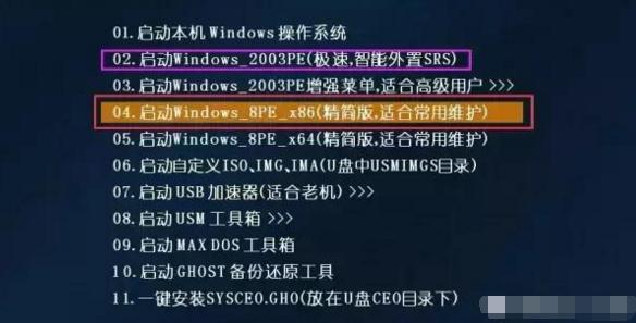

  4,进入到U盘主菜单后,按上下↑↓方向键选择,老电脑选择【02】 启动2003PE系统,新电脑选择【04】启动Win8PE ,按回车键进入PE桌面,如下图:

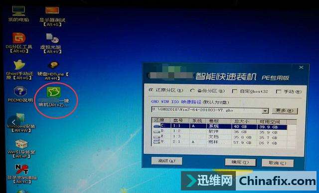

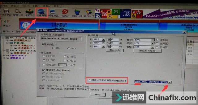

  5,进入PE桌面后,老机双击“一键装机”进入系统安装窗口。新手机需双击DG分区工具,完成分区后再安装系统,选择快速分区,固态硬盘选择对齐分区,4096扇区。

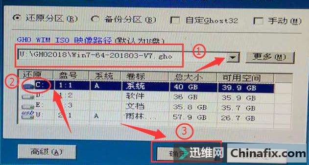

  6,分区完成后,(1)选择文件路径找到优盘中的GHO文件,(2)选择C盘,(3)点击确定。

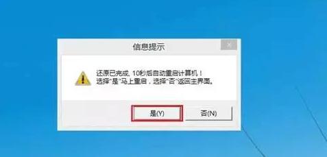

  8,完成后在弹出提示框中,选择“是”重新启动电脑,如下图

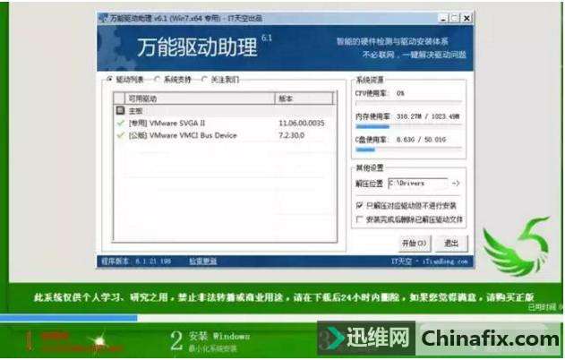

如何用优盘装系统,全网最详细易学的安装教程! 图10

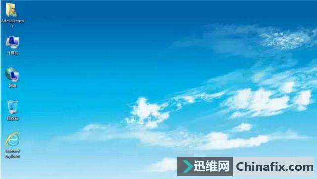

  10,耐心等待5-10分钟,完成后会自动重新启动进入系统桌面,系统安装完成,如下图:
优盘装系统,全网最详细易学的安装教程
如何用优盘装系统,全网最详细易学的安装教程! 图11

普通硬盘也要选4096吗?
