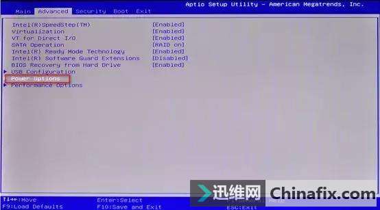

  首先,您需要确认在BIOS中,Numlock键的设置是Enabled的状态,此时进入系统时,您可以发现小键盘的灯是开启的状态,这种情况小键盘的功能即可正常运用。
如何开启小键盘功能图1

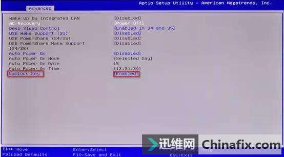

  在老版本的BIOS中,需要在Advanced下,选择Power Options的选项,敲击回车。选择Numlock Key的功能,更改为Enabled。

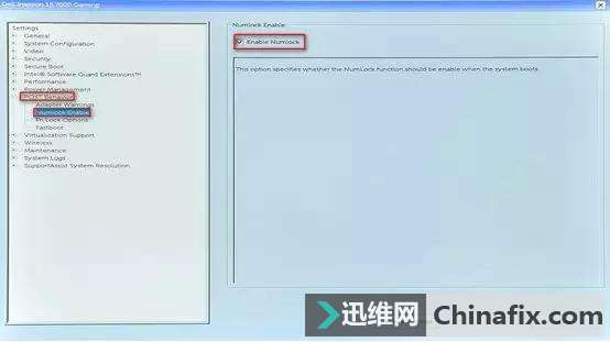

  在新版本的BIOS中,需要在Post Behaviors下,找到Numlock Enable的选项,在右侧将其勾选。

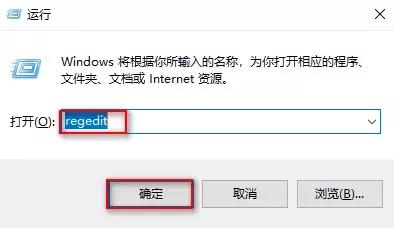

  1、按住键盘的Win键+R键,打开运行功能,输入Regedit,点击确定,打开注册表编辑器。

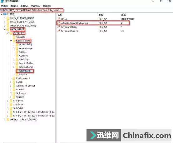

  2、定位注册表至HKEY_USERS\.Default\Control Panel\Keyboard ,在右侧找到InitialKeyboardIndicators的选项,双击打开。
电脑知识:如何在Win登录页面开启小键盘功能
如何开启小键盘功能图6
  3、在弹出的页面,将数值更改为2147483650,点击确定,重新启动机器,此时小键盘的功能即可正常运用。(需要注意的是,注册表修改后,在系统登录的页面,小键盘的灯可能会不亮,但不影响功能正常的运用)
