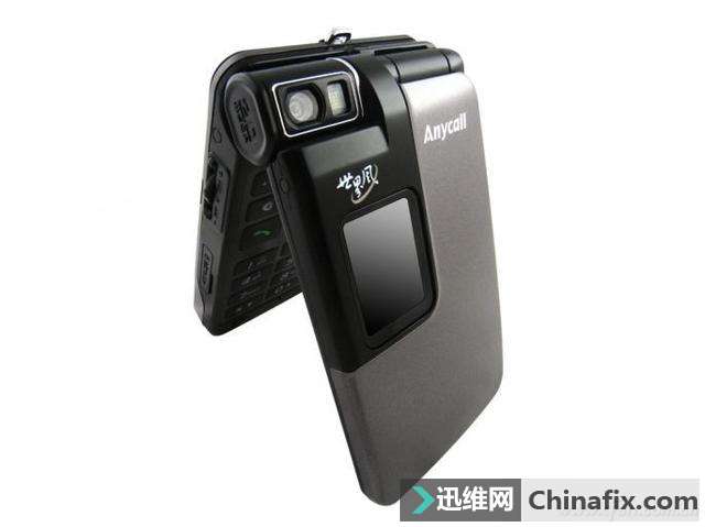

  随后,诺基亚还在中低端手机中也引入了旋转摄像头的概念,比如诺基亚5700和3250。以3250为例,这款手机的机身可以实现270度的旋转,当其余屏幕呈90度的两个位置会自动启动摄像头进行拍摄,从而搞定了前后拍摄的需要。而三星也没有闲着,旗下SCH-W579、SGH-X608、SGH-D828等也都是可旋转摄像头的代表。
不开孔怎么拍照?看手机如何“干掉”前置摄像头

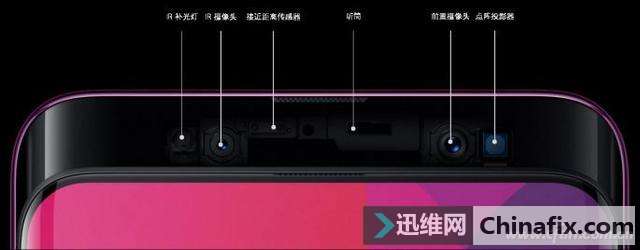

  OPPO Find X也采用了和NEX相似的思路,只是它采用了更为复杂的双轨潜望式结构规划,将IR补光灯、IR摄像头、接近距离传感器、听筒、点阵投影器、前置摄像头和后置双摄等部件一股脑地隐藏在了可伸缩的中框当中,从而实现了整机正反面均无打孔的视觉效果。
  据悉,Find X双轨潜望结构中的马达通过螺纹轴实现升降,结构相似于光碟机里面控制激光头前进后退的电机,其升降寿命达到了30万次,并针对意外跌落进行了专项规避规划,在升起的状态下如果监测到手机跌落将快速收起潜望结构从而确保安全。
  由于OPPO Find X的双轨潜望结构空间足够大,所以它有空间安置一颗型号为IMX576的2500万像素传感器,从而确保了自拍时拥有更好的底蕴。
