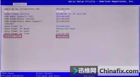

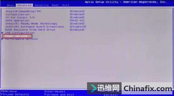

  在老版本的BIOS中,需要在Advanced下,选择Power Options的选项,敲击回车。选择Numlock Key的功能,更改为Enabled。
电脑知识:如何在Win登录页面开启小键盘功能
如何开启电脑小键盘功能图2
