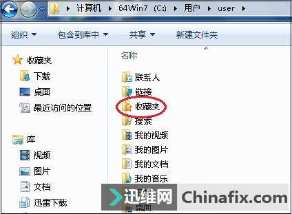

①IE浏览器
a.首先确认所运用的用户,点开始可以看到,如图本例为user
电脑重装系统之前的备份方式

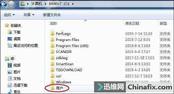

b.打开C盘,用户,
电脑重装系统之前的备份方式
c.打开对使用户
电脑重装系统之前的备份方式
d.复制收藏夹到保存区域
电脑重装系统之前的备份方式
c.系统装好后,把备份的收藏夹里网址复制粘贴到对应收藏夹就行

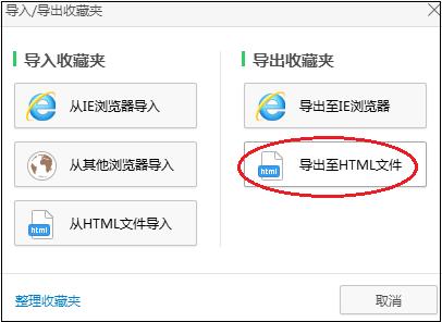

②360浏览器收藏夹备份
a.点浏览器左上角,收藏,再点导入/收藏
电脑重装系统之前的备份方式
b.弹出窗口点导出到HTML文件,弹出窗口点保存
电脑重装系统之前的备份方式
c.系统装好后选从HTML导入恢复就可以

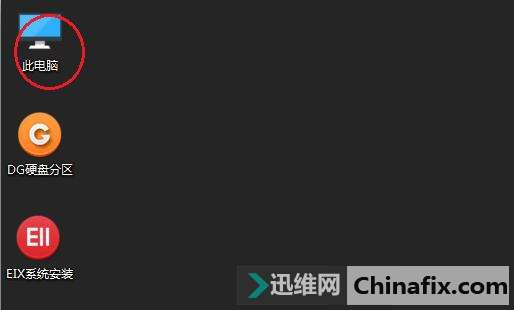

⑵选择进PE
电脑重装系统之前的备份方式
⑶进PE后,双击打开此电脑
电脑重装系统之前的备份方式

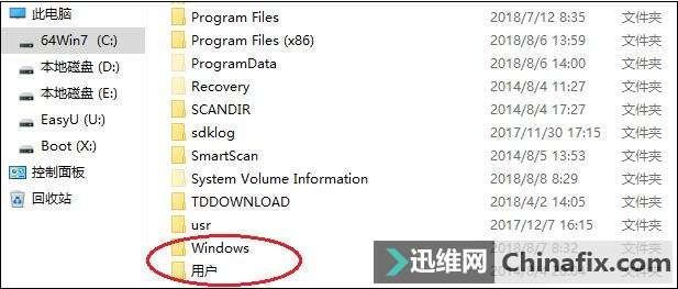

⑷打开C盘
电脑重装系统之前的备份方式
⑸打开后,能看到WINDOWS,确认是系统盘,点击用户
电脑重装系统之前的备份方式

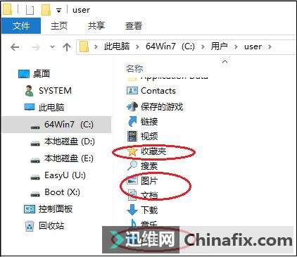

⑹打开本电脑的所用用户user
电脑重装系统之前的备份方式
⑺就找到桌面、收藏夹等可以进行备份了
电脑重装系统之前的备份方式
