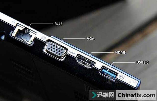

usb接口没反应怎么办? 图1
  usb接口是连接计算机系统与外部设备的一种串口总线标准,被广泛地使用于个人电脑和移动设备等信息通讯产品,并扩展至摄影器材、数字电视、游戏机等其它相关领域,usb接口涉及的方面这么广,如果有一天usb接口没反应怎么办呢?
USB扩展接口帮你搞定笔记本usb接口没反应

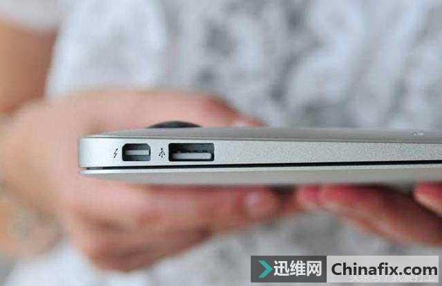

usb接口没反应怎么办? 图2
  usb接口是连接计算机系统与外部设备的一种串口总线标准,被广泛地使用于个人电脑和移动设备等信息通讯产品,并扩展至摄影器材、数字电视、游戏机等其它相关领域,大家运用笔记本的时候会经常遇到笔记本usb接口没反应的问题,下面我们就一起来看一看笔记本usb接口没反应怎么办吧!

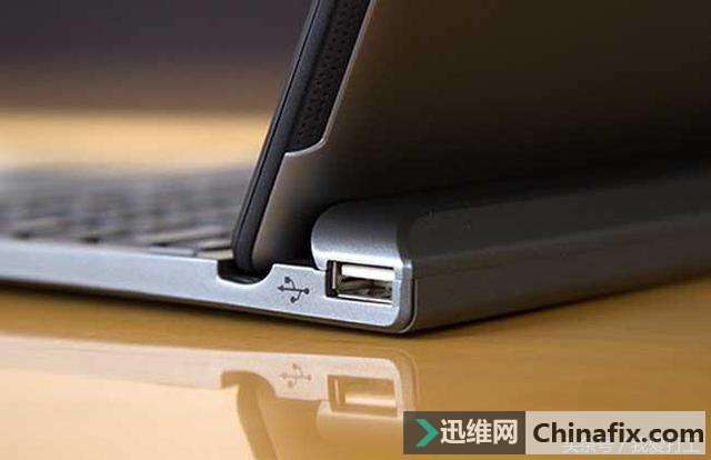

usb接口没反应怎么办? 图3
  人为操作不当引起
  笔记本usb接口没反应有可能是人为操作不当引起的,原因可能是关机拔USB线的时候系统正好在运用USB,也就是系统还没反应过来已经断开USB了,还有可能是关机过快,没等某些程序或服务关闭就强行关闭WINDOWS。这样可能引起的情况是下次开机不能识别USB(不止是一个口,所有都有可能不行),重装驱动可能也不识别,不过Win7系统有一般情况下有自动修复功能,重新启动一次就搞定问题了。

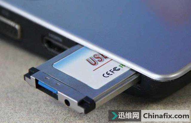

usb接口没反应怎么办? 图4
  BIOS设置禁用了USB功能
  在电脑主板的BIOS设置中有一项是设置USB开关的,这个选项的默认值是开启的,但是如果不小心或者是BIOS设置出错可能也会导致USB接口被禁用,可以检查一下BIOS设置是否禁用了USB。可以重新启动电脑,按住键盘上的DEL键盘,然后就会进入BIOS设置,在界面中找到USB设置项目,然后检查一下是否被禁用。由于BIOS设置都是英文,不用的可以直接在网上查一下。
