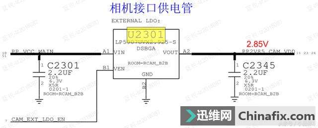

  接到顾客一台手机。客户描述手机前后摄像头打不开,扣原装屏不显示、扣组装屏能显示。拿到主板后,根据描述,那就先从摄像头开始修吧!首先外观检查主板,发现摄像头供电的管不见了,难怪摄像头不能用。
  找了一个新的供电管补上。
iPhone6前后摄像头打不开和扣原装屏不显示、扣组装屏能显示
iPhone6手机前后摄像头打不开和扣原装屏不显示维修案例 图 1
  这个管是给前后摄像供电的2.85V。
iPhone6手机前后摄像头打不开和扣原装屏不显示维修案例 图 2
  补上之后,上机测验,前后摄像头都正常了。

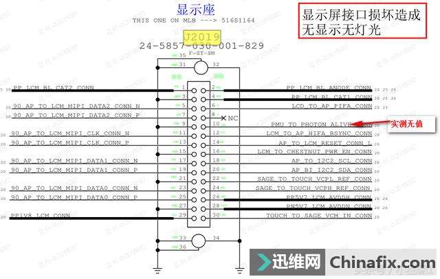

  接下来修用原装屏不显示、组装屏能显示的问题。先从显示座子着手,发现了问题。
iPhone6手机前后摄像头打不开和扣原装屏不显示维修案例 图 3

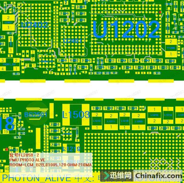

  这个点正常主板应该是有大概550左右的值,既然没有值,顺着查下去,发现经过一个电感到了电源,竟然电感没有了!
iPhone6手机前后摄像头打不开和扣原装屏不显示维修案例 图 4
  这个位置是FL2050。将其短接,再次测量,对地值恢复正常,问题排除。
  以上就是iPhone6手机前后摄像头打不开和扣原装屏不显示、扣组装屏能显示的维修全部过程。
