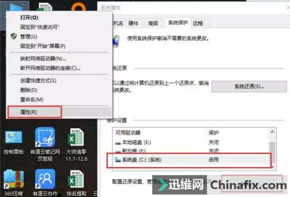

  1、禁用系统保护

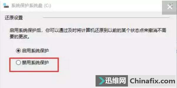

  鼠标右击"此电脑(Win7为计算机)"--属性,按照下图找到如下设置,勾选"禁用系统保护"后点使用,然后再点删除,之后再点确定。

Windows如何关闭电脑隐藏功能 图 1

Windows如何关闭电脑隐藏功能 图 2
  点击下面删除按钮的目的是可以释放部分硬盘空间。
  2、系统保护都禁用了,那我的系统还安全吗?
  其实,此功能是系统下针对各个磁盘的默认备份功能,如果系统出现"小缺点"的时候,可以运用系统的还原点来恢复之前的状态。但此功能相对来说会大量占用硬件资源,如果你的C盘容量相对紧张(不够)的情况下,可以选择性关闭此功能。(如需运用此功能,请忽视此操作)

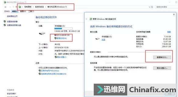

  当然系统下如果手动做过备份功能可以检查如下设置,当然前提是确认好自己数据是否安全咯(确认不要的备份):

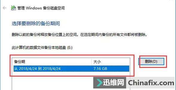

Win如何删除多余备份系统
                                                          Windows如何关闭电脑隐藏功能 图 3
Win如何删除多余备份系统
Windows如何关闭电脑隐藏功能 图 4
  但是有时候点完删除之后,可能文件会被删除到回收站,磁盘空间并没有真正释放出来,需要清空一下回收站才能释放。以上就是小编为大家带来的Windows如何关闭电脑隐藏功能,使电脑变得运行速度快起来。
