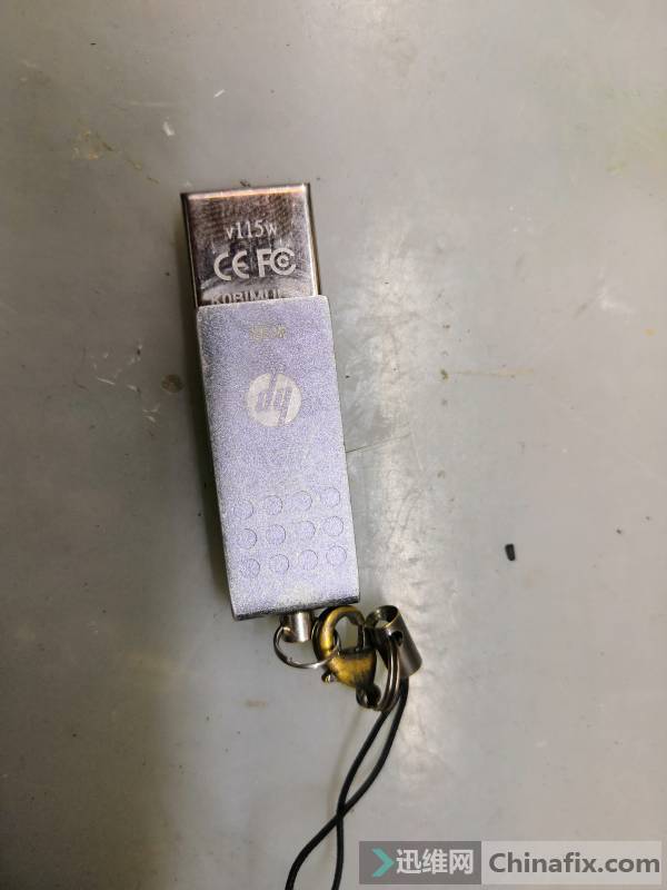

  数据丢失先来看一下要恢复的U盘的面貌吧 大家都不陌生。

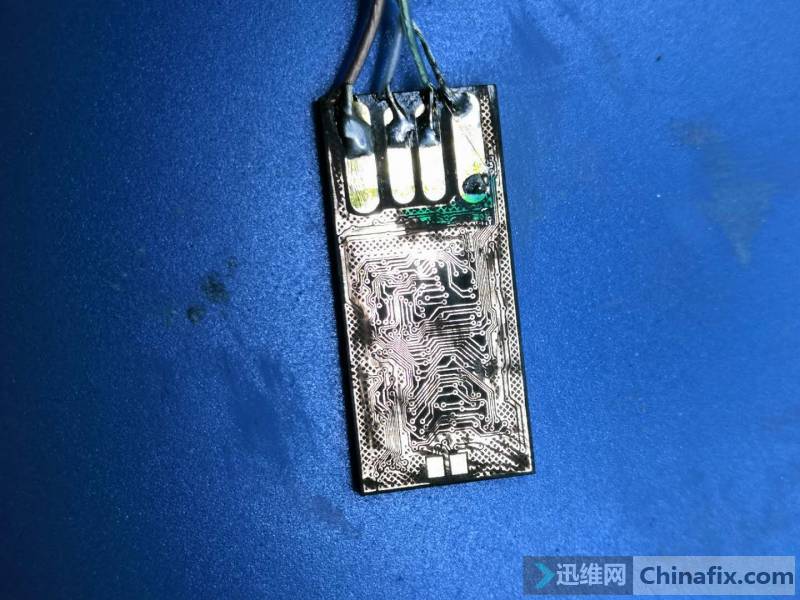

  接上电脑的情况是只听到咚的一声 没盘符 设备管理器里也没有发现任何磁盘,用chipgenius 检测主控未知 有时电脑提示未知的USB设备 测U盘各供电都正常
到这一步只能准备用数据恢复大杀器PC3000-FLASH来处理了。

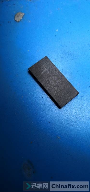

  由于是一体U盘,只能把U盘表面的漆刮掉才能找到测试点,下面看看刮了漆的样子吧。
U盘数据丢失了怎么办?一体U盘刮骨飞线读闪存数据恢复 图4

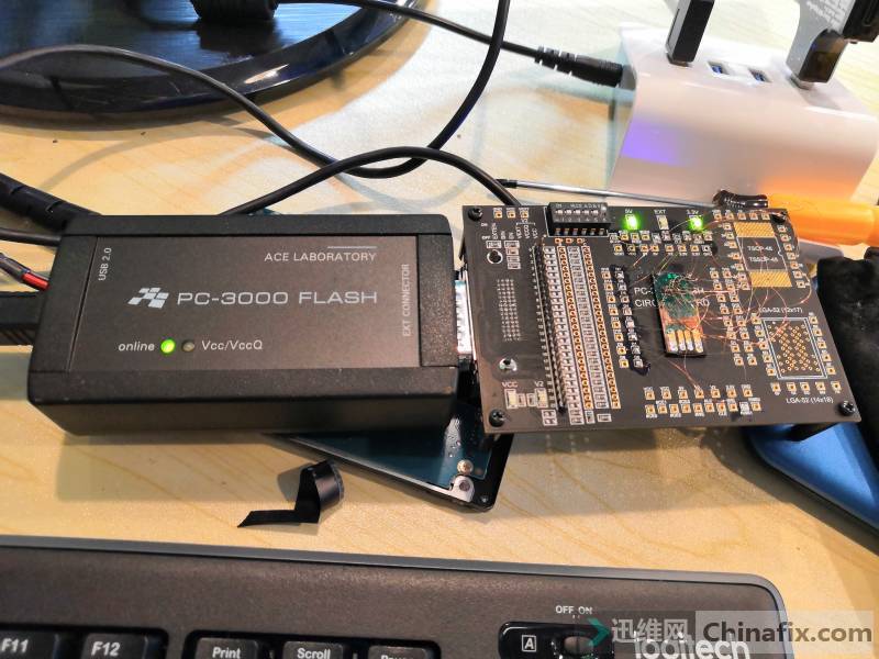

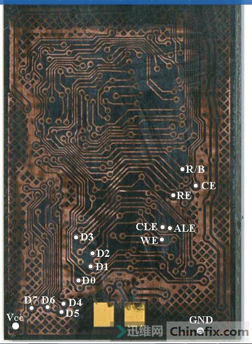

  再找到对应的测试点定义图片 就可以飞线到PC3000-FLASH 的万能飞线板上了。
请看图:
U盘数据丢失了怎么办?一体U盘刮骨飞线读闪存数据恢复 图5
  一共要飞16条线,线用的就是修笔记本用的漆包线,下面是飞好线的图片。
U盘数据丢失了怎么办?一体U盘刮骨飞线读闪存数据恢复 图6
U盘数据丢失了怎么办?一体U盘刮骨飞线读闪存数据恢复 图7

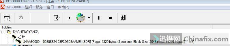

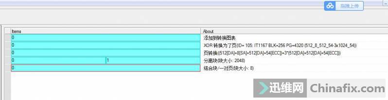

  这个时候就可以打开PC3000-FLASH程序读芯片了,下面是读出的芯片型号转换成操作图形并进行了XOR分析后的图形。
U盘数据丢失了怎么办?一体U盘刮骨飞线读闪存数据恢复 图8
U盘数据丢失了怎么办?一体U盘刮骨飞线读闪存数据恢复 图9

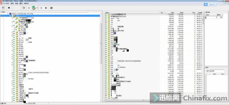

  最后经过主控虚拟完美出数据。
U盘数据丢失了怎么办?一体U盘刮骨飞线读闪存数据恢复 图10

请问 是不是用沙纸打磨的吗?

请问 是不是用沙纸打磨的吗?
可以用沙纸 刀片都可以的 根据个人喜好
引用 网游侠 2018-7-12 01:56
我用玻璃纤维笔打磨感觉这个好用
