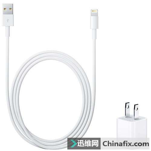

  要为设备充电,请运用设备随附的 USB 电源适配器和 USB 连接线。若要尝试为 iPhone X、iPhone 8 或 iPhone 8 Plus 进行无线充电,请先确保您能够运用设备随附的 USB 适配器和连接线为设备充电。如果是第三方配件,请检查有没有获得 Apple 认证。

  1.请不要运用已经破坏的配件给iPhone等设备充电;您在充电之前,需要先检查充电线缆和 USB 适配器有没有破坏迹象,如破损严重或弯曲的插脚。如果传输线已经破损的相当严重,里面的线材抖可以看见了,还是需要更换一条新的,避免引起火灾等危险。

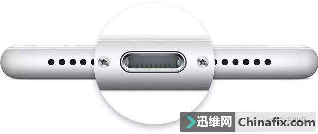

  3.因为一般我们会随身携带iPhone在各种口袋、背包中,可能会导致设备底部充电端口中有碎屑,若有请小心清除。如果有碎屑卡在充电端口中,无法弄出,请不要强行弄出,避免破坏设备。如果充电端口已经破坏,则设备需要送去检修了。
