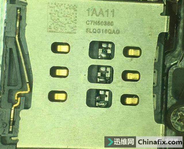

  问题:此机为卡贴机,由于安装卡贴之后卡槽不容易取出,暴力拔出导致iPhone6手机卡槽坏了。
 iPhone6卡槽坏了 飞线修复案例
iPhone6手机卡槽坏了 飞线修复案例 图 1
  进系统测验一切功能正常。拆解,看到卡槽坏了,已经被掰掉,连带卡槽触点引脚被撬掉3个。对应点位图发现这三个脚在卡槽背后均有测验点。

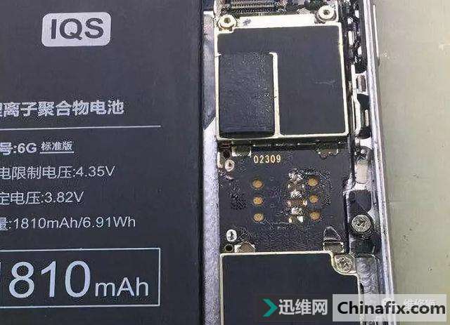

  卡槽背后的测验点 点位图,直接从测验点飞线到相应脚位,涂上绿油固定。

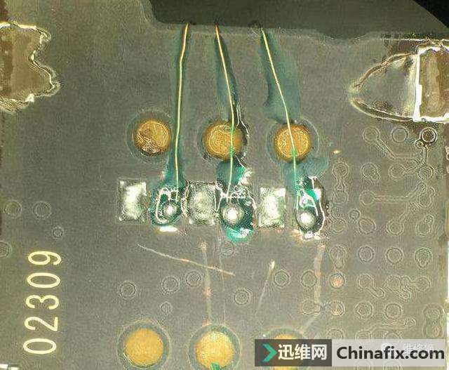

  飞线。

  然后从其它主板拆一个好的卡槽补上,进系统测验功能正常,iPhone6手机卡槽坏了的问题就这样完美搞定了。

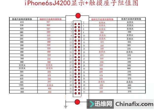

  附iPhone6s座子阻值图
iPhone6卡槽坏了 飞线修复案例

测验点飞不是更近吗
