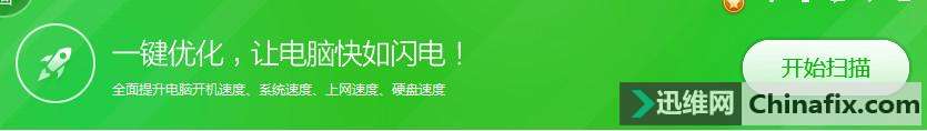

  ⒈优化系统,让笔记本电脑在低负荷下运行
  优化用简单的方式,每个人都可以做到。桌面不放大文件,卸载不必要的程序,装个360安全卫士,一键优化。如果觉得360安全卫士还多余的,可以在优化里取消开机运行,甚至优化完后,直接卸载。
怎么简单给笔记本电脑降温?
怎么给笔记本电脑降温? 图一

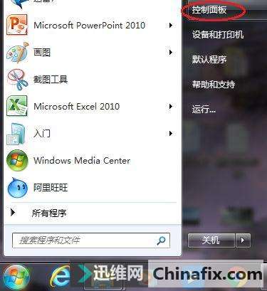

  (1)开始,打开控制面板(也可以从桌面个性化中调出控制面板图标,点击打开)
怎么简单给笔记本电脑降温?
怎么给笔记本电脑降温? 图二

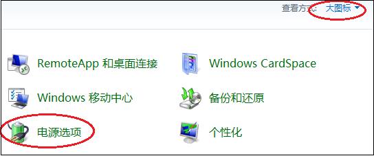

 (2)弹出页面,左上角,查看方式,选择大图标,找到电源选项打开
怎么简单给笔记本电脑降温?
怎么给笔记本电脑降温? 图三

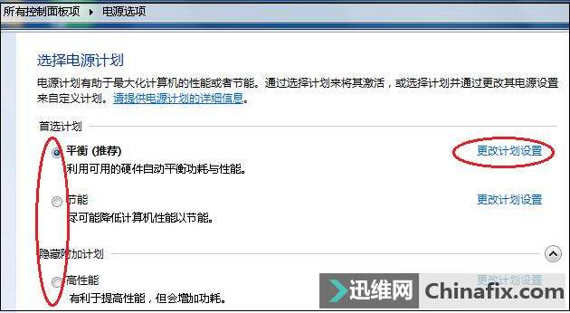

  (3)弹出页选择对应项,打开更改计划设置,如图
怎么简单给笔记本电脑降温?
怎么给笔记本电脑降温? 图四

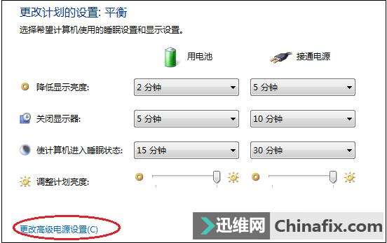

  (4)弹出页,点击更改高级电源设置
怎么简单给笔记本电脑降温?
怎么给笔记本电脑降温? 图五

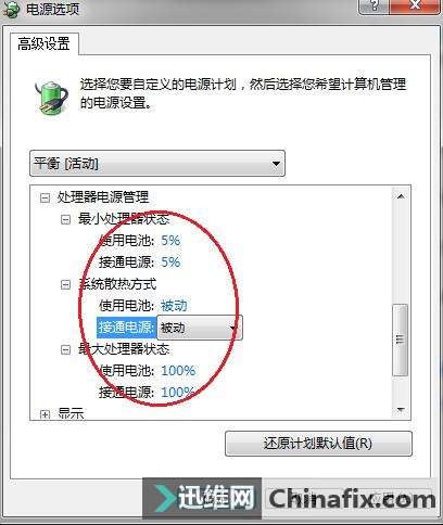

  (5)弹出页,找到处理器电源选项,调低最小和最大处理器电源(电池)运用值,散热方式调成被动
怎么简单给笔记本电脑降温?
怎么给笔记本电脑降温? 图六
