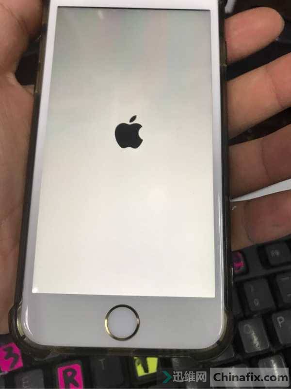

  接修一台iPhone 6S手机,据说是两夫妻吵架摔了这台6S,拿来时手机无法开机,修好了发现以下情况:
  1、用自带拍照软件,一拍照就重启。但是用美图,微信的拍照都正常。
  2、用自带导航,正常不重启。但是用高德,百度,腾讯地图等等导航软件,一开就重启。
  3、打开指南针,也重启。

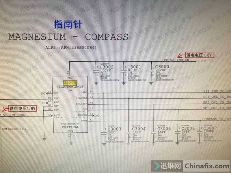

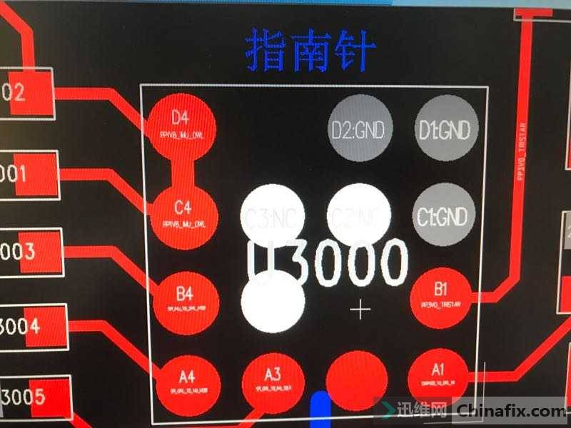

  故障分析:既然拍照不行,指南针不行,那就首先换指南针和相机,没用。拆下指南针,查SPI总线,查相机座子的MIPI总线。
iPhone 6S手机无法开机 图1

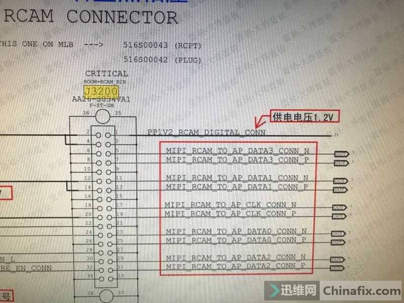

  维修过程:查看指南针的点位图和电路图。
iPhone 6S手机无法开机 图2
iPhone 6S手机无法开机 图3

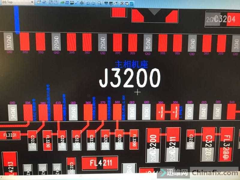

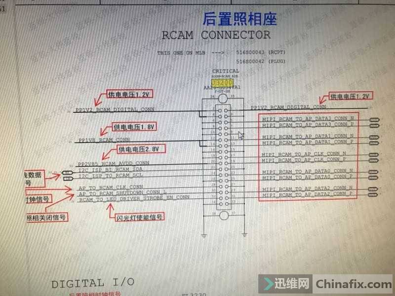

  再查主相机座子的mipi总线和电压。
iPhone 6S手机无法开机 图4
iPhone 6S手机无法开机 图5

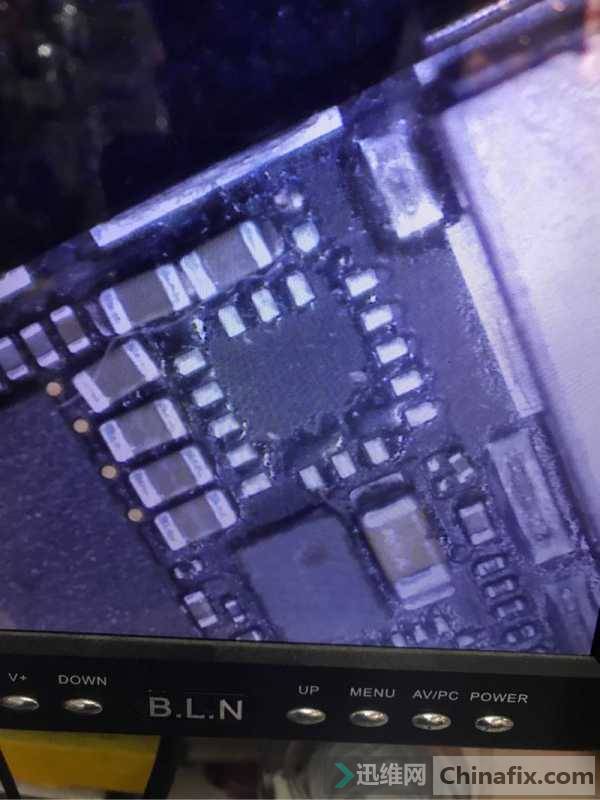

  都没有发现异常,6s没有协处理器,指南针的spi总线直通cpu,主相机的mipi总线直通cpu,于是怀疑cpu问题。
iPhone 6S手机无法开机 图6
  后来我想到,拍照时候相机为了防抖,肯定会调用陀螺仪,利用陀螺仪来完善拍照的参数,以求拍得更好。
  于是我换了陀螺仪。
iPhone 6S手机无法开机 图7
  终于,打开拍照和导航都不重启了。
