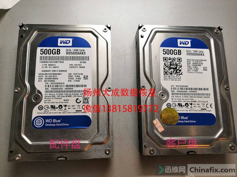

  接修客户的3.5寸WD5000AAKX硬盘,容量:500G,电路板号:1640,这个盘因磁头坏了,需要给硬盘开盘数据恢复。
  恢复思路:找到配件盘开盘换上好的磁头接上PC3000用DE就可以把客户需要的数据恢复出来了。
下面我把开盘的一些图片与大家分享一下:
  请注意 请注意 开盘一定要在无尘环境下操作 硬盘里的数据对需要数据恢复的客户来说一定是很重要的。
  请不要在自己技术设备都没具备的情况下随意处理 这一种很不负责任的行为。
  左为供体 右边为受体。
左边为供体 右边为受体
WD5000AAKX硬盘开盘数据恢复维修 图1
  两个盘开盖后的样子,左边为供体,右边为受体。
