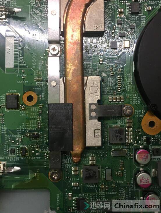

  同行送修一台DELL 14Z-5423,板号:11289-1,故障描述,进系统掉电,笔记本开机不显示。
DELL 14Z-5423进系统掉电,笔记本开机不显示怎么办 图1

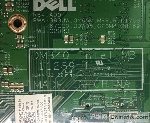

  接上电流表开机能开,进系统正常,以为没问题,重启再开电流卡0.8A不动,以为内存接触不好,擦下内存后再开有显了,但进系统掉电了。再开直接0.6A左右掉电,自动重启,重启又是0.6-0.8左右又掉电,再也没显示了。板号:

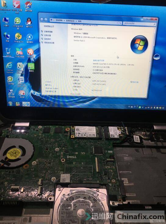

  拆了板找了个BIOS刷上,插电开机又有显示,但一会又掉电,又重启,反反复复,看来不是BIOS问题。最后发现风扇开机时狂转,加上散热器本来就小,又独显的机器,会不会温度过高导致虚焊。马上上BGA,加焊CPU。
DELL 14Z-5423进系统掉电,笔记本开机不显示怎么办 图3
  焊完后装上通电,LOGO一下出来了,重新关机再开也正常,反复开了好几次,确认OK,进系统拷机。

  总结:
  DELL的这个机型由于是薄款,散热器比较单薄,加上又是独显,导致了芯片虚焊,造成机器不稳定,开机掉电,笔记本开机不显示,应该算是个通病吧,大家碰到这机型的这个故障,直接秒杀了吧。
