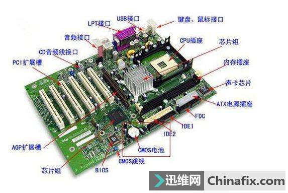

  二、BIOS问题排除:
  1、如何进入笔记本电脑BIOS:
  问题现象:一台二手的COMPAQ笔记本电脑,需进入BIOS进行一些设置,可是不知道快捷键。问题分析与处理:大多数笔记本电脑进入BIOS的方式都不一样于台式电脑,笔记本电脑大多是按[F1]、[F2]、[F10]或[CTRL+ALT+ESC]键等。另外很多笔记本电脑还可以通过专用的程序来设置主板BIOS。
  2、清除CMOS后无法启动:
问题现象:在BIOS里修改了硬盘的参数设置,保存后重新启动,在系统自检时,扬声器发出报警声,启动失败。关闭电脑,将主板上面的跳线短接后清除CMOS,再将跳线设置为默认状态后开机,电源指示灯不亮,处理器风扇不转,电脑无法启动。问题分析与处理:估计是在关闭电脑及插座的开关以后,电脑电源插头因插座质量的问题,仍下于带电状态,导致清除CMOS不成功。在拔下了电脑电源的插座后重新插上,再打开电脑电源开关,电脑故障排除。
  3、开机时内存检测很长时间:
  问题现象:在换过一次主板后,每次开机内存都要检测很时间才能进入操作系统。问题分析与处理:内存检测是电脑启动的必须过程。估计是在BIOS中没有把“Quick Power On Self Test”项设置成“Enable”,这样内存就会自检3次。将其设置为“Disable”然后保存退出,这样启动时就可以快速的进行内存检测了。
