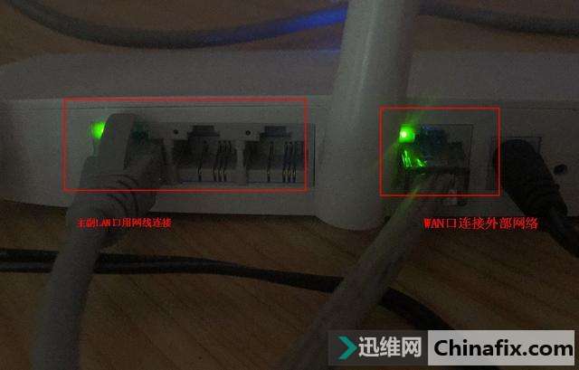

  3、手机安装好APP好以后,直接打开app。把无线路由器通电,光猫出来的网线或者网络供应商的网线插入到无线路由器的WAN口(一般为单独的一个口,上面有标识,接口颜色也不一样)。

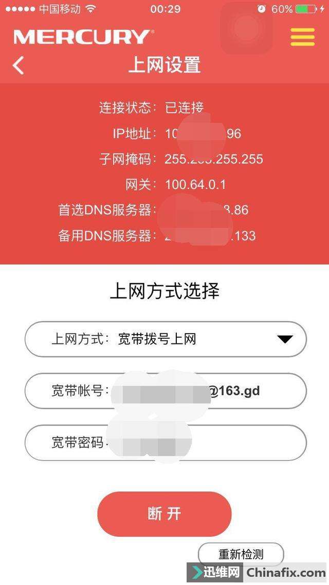

  1)、上网设置,用于输入上网账号和密码,将自动连上外网。

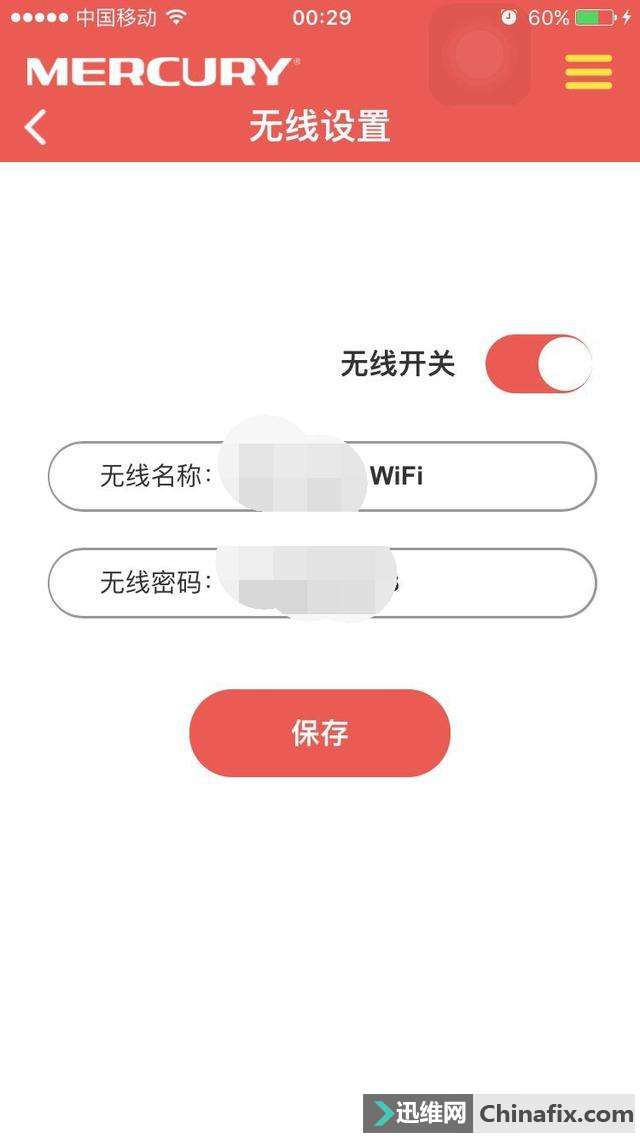

  2)、无线设置,用于设置你的无线wifi的账号和密码,设置好了你就可以通过wifi上网了。

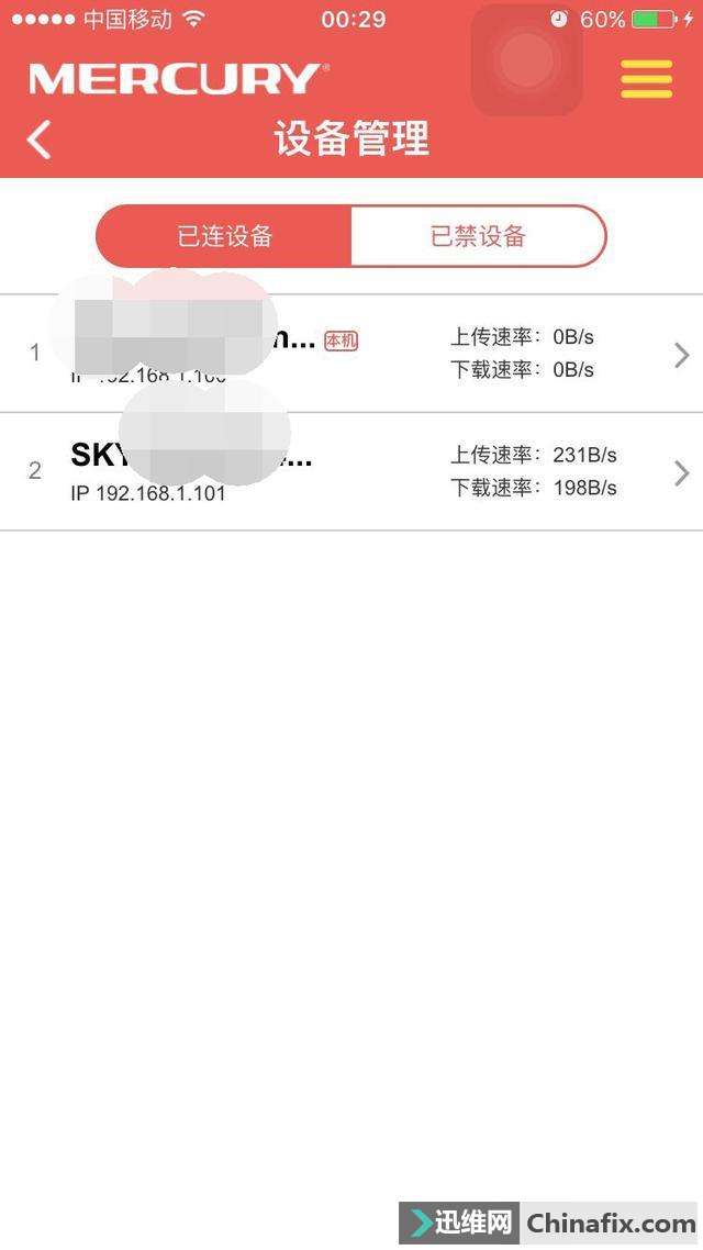

  3)、设备管理,可以查看连接到无线路由器的设备,并且可以禁用相关上网设备,防止别人蹭网。
没有电脑 如何用手机设置无线网?

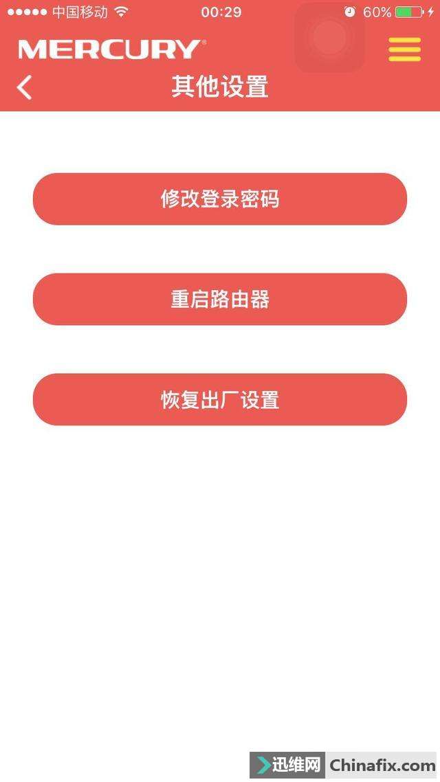

  4)、其它设置,可以修改路由器登录密码,重新启动路由器,恢复出厂设置等等。
