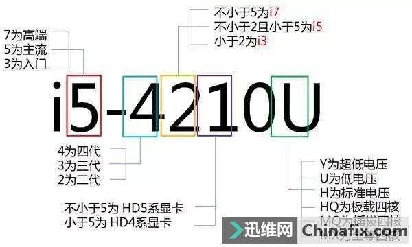

  电脑CPU型号是指CPU厂商会根据CPU产品的市场定位来给属于同一系列的CPU产品确定一个系列型号以便于分类和管理,一般而言电脑CPU型号可以说是用于区分CPU性能的重要标识。
  电脑CPU型号中,后缀字母主要有以下几种:
  1、M笔记本专用处理器,一般为双核,M前面一位数字是0,意味着是标准电压处理器,如果是7,则是低电压处理器。
  2、U笔记本专用低电压处理器,一般为双核,U前面一位数字为8,则是28W功耗的低压处理器(标准电压双核处理器功耗为35W)。
  若前一位数字为7,则是17W功耗的低压处理器,若为0,则是15W功耗的低压处理器。
  3、QM第四代开始改为MQ,笔记本专用处理器,"Q"是"Quad"的缩写,即四核处理器。
  若QM前一位数字是0,则表示此产品为功耗45W的标准电压四核处理器。
  若为2,则表示此产品为35W功耗的低电压四核处理器。
  若为5,与对应为0的处理器主要规格相同,但集成的核芯显卡频率更高(如3630QM和3635QM,后者核显最大频率1.2GHz,前者则是1.15GHz)。
  4、HQ第四代处理器新出现的系列,主要参数和标准的四核处理器一致,但集成了性能空前强大的核芯显卡Iris Pro5200系列,这种核显的性能可以直接媲美中端独立显卡。现在有i7 4750HQ,4850HQ和4950HQ三款处理器,后来出了一款i7 4702HQ,并没有集成高性能核芯显卡,是定位较为不清楚的一款产品。
  5、XM最强大的笔记本处理器,功耗一般为55W。"X"意为"Extreme",此类型处理器完全不锁频,在散热和供电允许的情况下可以无限制超频,而即便是默认频率下,也比同一时代的其它产品强大得多。
  这类处理器都是工厂生产后精心挑选出来得极品,质量极佳,性能完美,但价格非常昂贵。一块XM系列的处理器批发价可达1000美金以上(普通的四核大概3,400美金一块)
电脑处理器型号原来也不是难理解哦!

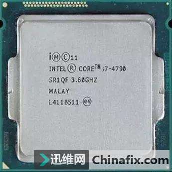

  以上的都是笔记本电脑CPU型号,台式电脑CPU型号,标准款一般没有后缀字母,若有后缀字幕"K",则是可以超频的版本,若有后缀字幕"X",则是顶级的至尊版(台式电脑至尊版处理器为6核心12线程)替换高清大图
电脑处理器型号原来也不是难理解哦!
电脑CPU型号 图2
  电脑CPU型号的选择还是根据需要选择,日常使用不需要那么重视,另外台式电脑的CPU是比笔记本好,一般还是选择台式电脑。
