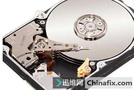

  就是硬盘一般刚开机的时候会有硬盘读取的声音,这时候的电脑声音那是正常的;但是,如果硬盘发出的是忽重忽轻的撞击声,或者是相似刀刮盘片的声音(有时是相似电锯的声音),那我们就要注意电脑声音了了。最好采用相关专业软件对硬盘进行检查。查明这些电脑声音是否由坏道或硬盘自身隐忧造成的。

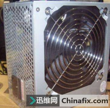

  一般这种电脑声音是电源风扇的声音,打开机箱检查电源没有拧紧或是少钉,导致开机后,风扇旋转引起机箱共振,如果机箱钣金薄点,手放在机箱上甚至能感觉到显著的振动。检查电源风扇是否灰尘过多,还有可能是风扇轴承缺少润滑油了。

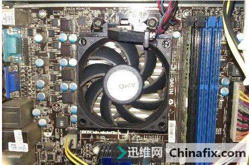

  当处理器温度超过BIOS里面设置的最高温度就会报警,处理器温度过高主要检查风扇和机箱的散热情况 开机检查处理器风扇是否转动不顺畅或者风力不够强,给处理器加润滑油。一般风扇运用久了就会出现问题或者转速变慢,需要更换新的风扇 。还有一种可能就是BIOS设置的处理器报警温度过低,可以进开机按DEL进入BIOS设置里面找到"处理器 Tempeue"(设置处理器报警音) 一般设在60-70度一般就这几种情况会出现电脑声音。
