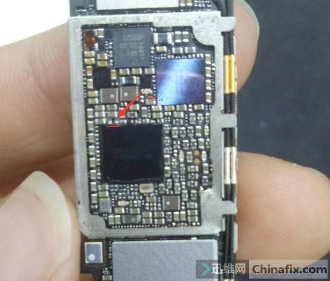

  接修一台iPhone 6S手机无法开机故障,简单询问了一下,手机没有进水,摔了一下就手机无法开机了!顾客拿到其它手机店看了一下,说是板子坏了,要换板,到我店里来,就是试一下。好了,废话少说,打发走了顾客,马上拆机看一下!
  外观看,没有进水,拆出主板,也没有看到修过的痕迹。难道现在的高人都这么的厉害了,修手机连点痕迹都看不出来了,管它三七二十八的,直接加电一看,短路!短路!居然是短路。心中莫名的激动起来了。

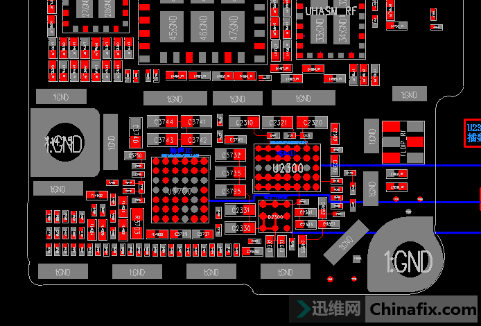

      调低电压,开始烧机,一阵乱摸,发现手机底部发烫,撕开背面充电IC这块的贴膜,熏上点松香,再一加电,嫌疑人马上出来了,Q2300。
iPhone 6S手机无法开机故障维修 图1
iPhone 6S手机无法开机故障维修 图2

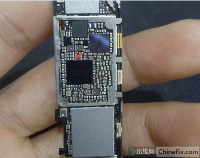

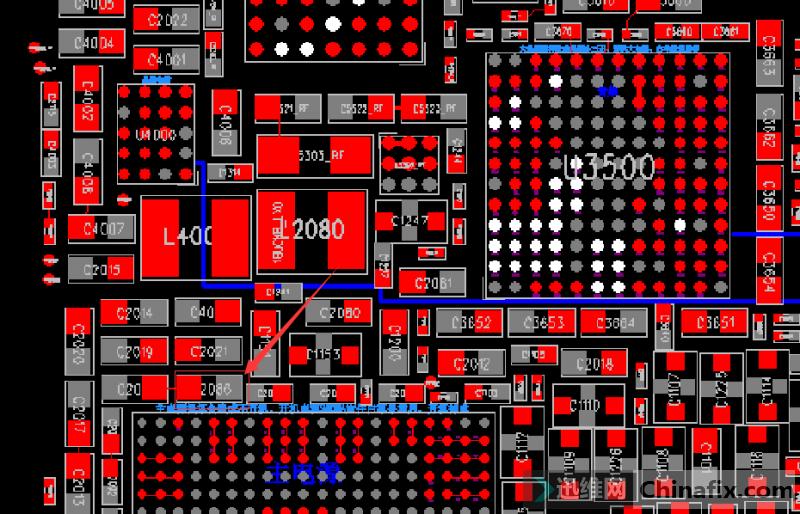

  第一张图是后面拍的。看到嫌疑人,我正准备动手去干它的时候,突然一想,这只是个开关管,它不应该短路呀,一量后级PP_VCC_MAN,发现它也短路,差点错杀好人了。于是直接烧后级,发现电源部分发烫厉害,老方法,熏上松香,再一加电,真凶终于露出头来了,就是C2086,一个小电容。
iPhone 6S手机无法开机故障维修 图3
iPhone 6S手机无法开机故障维修 图4
  直接风枪上阵,把它干下来了,然后就成了这样了。

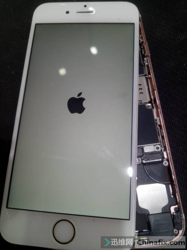

  这个也不装了,直接上电试机,也不漏电了,电流一路欢快的跑起来了,马上断电,装屏再试机,苹果LOGO立马出现。
iPhone 6S手机无法开机故障维修 图6
  后面的事情就简单了,一番装机,测试没有问题,到此iPhone 6S手机无法开机故障维修结束!
