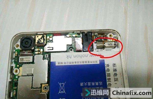

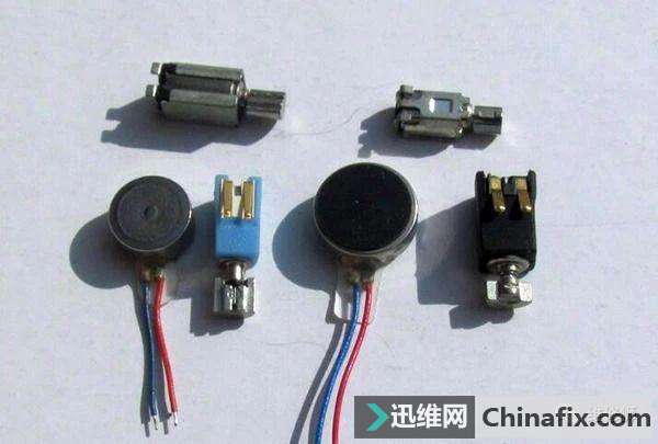

  手机之所以会振动,主要是依靠手机内部的振动器,这个振动器非常小,通常只有几毫米到十几毫米。

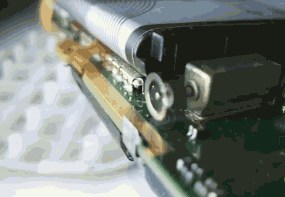

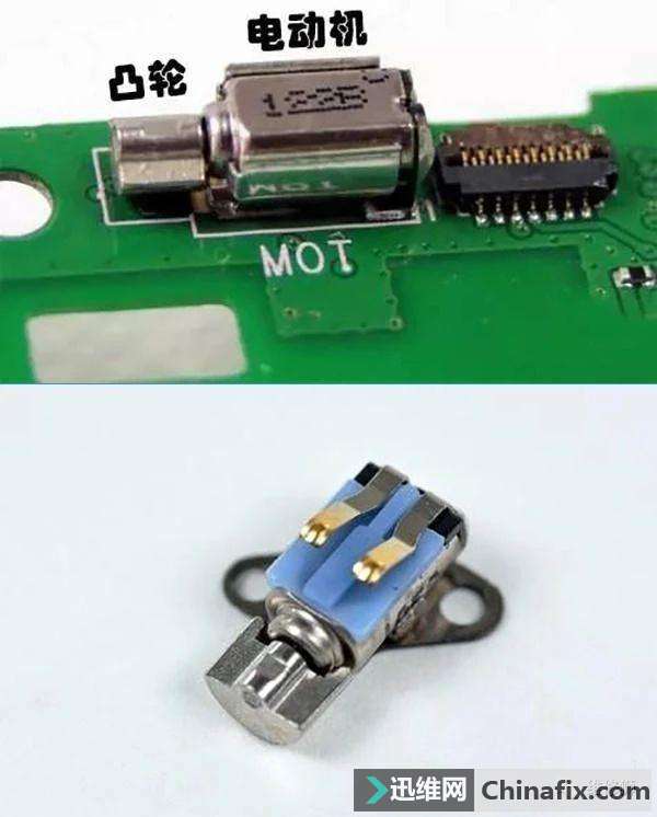

  传统的手机振动器由一个微型的电动机(马达)加上一个凸轮(也叫偏心轮、振动端子等)组成,大部分电动机外部还包有橡胶套,可以起到减振和辅助固定作用,减少它对手机内部硬件的干扰或破坏。
手机振动是这个原理?了解一下
手机振动原理
  手机振动的原理很简单,就是利用凸轮(偏心装置)在手机内部高速转动,此过程中凸轮会做圆周运动而产生离心力,而离心力的方向会随着凸轮的转动而不断变化,同时离心力快速的变动也导致整个马达都在快速的抖动,最终带动手机振动。

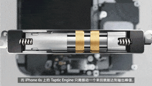

  另一种手机振动则是依靠线性振动马达,不一样于偏心轮马达,线性振动马达的优势更大,线性马达在两个线圈中通过高频交替的电流,产生正反交替的磁场,再通过反复的吸力、斥力产生我们感觉到的“震动”。
手机振动是这个原理?了解一下
手机振动原理
  这种线性马达的振动可以模拟按键按下的感觉,还可以减少手机按键破坏的概率。

  而随着手机的内部空间放置的东西越来越多,手机越做越薄,不可避免的振动器也越来越小,有的振动器甚至会被制作成纽扣大小,不过振动原理依然不变。

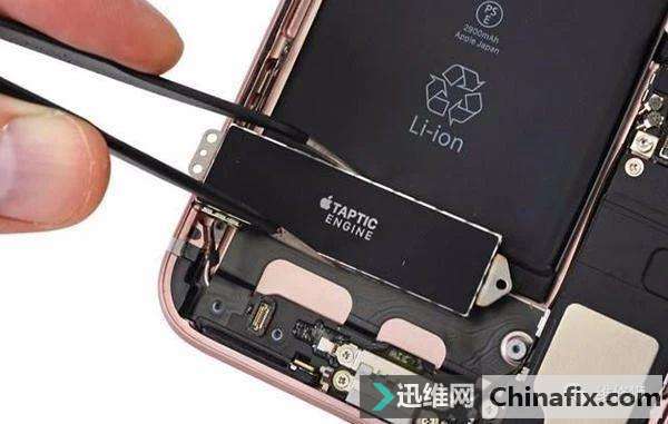

  如今手机的振动已经不仅仅局限于提醒作用,一些厂商也开始把它加入到反馈的交互方式上。比较有代表性的就是在iPhone 6s之后,3D touch功能加入到iPhone当中,苹果给这个按压的动作一个振动的反馈,像是真的按下一个实体按键一样,大大提升了运用体验。
