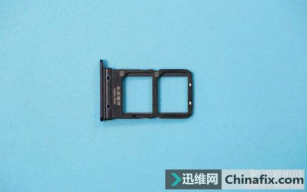

  拆解之前我们先把手机关机,从下方取出SIM卡槽,vivo NEX的SIM卡槽采用了金属加塑料图层的规划,韧性得到了一定的保证。并且在卡槽尾部还有橡胶密封胶圈,这样一来在防水性上更加得到保障。

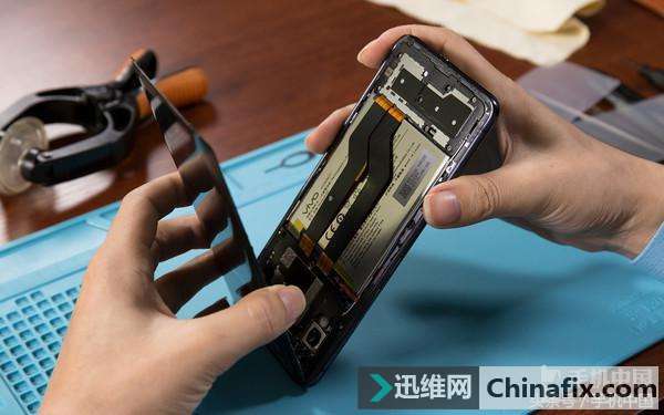

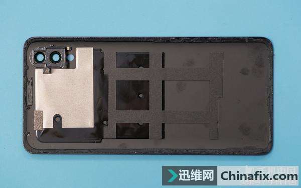

  从vivo NEX的外观来看,并没有固定螺丝的存在,背板和中框应该是由固定胶粘连,我们先用加热板软化固定胶,然后在用翘片一点点将背板与中框分离,虽说已经加热过了固定胶,但是在拆解过程中依然十分费力。拆看背壳后,vivo NEX内部结构一目了然,由于该机并没有采用背部指纹识别技术,所以背壳上没有排线连接主板。

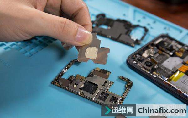

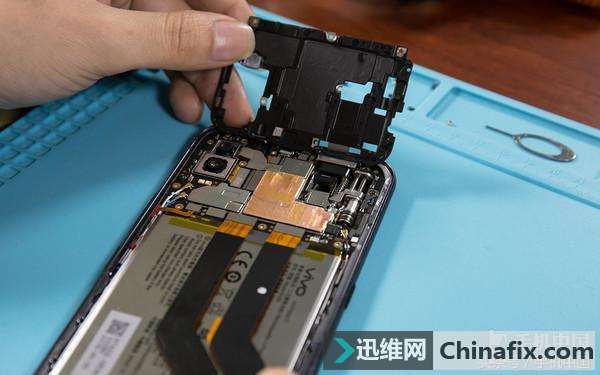

  接下来我们拆主板,vivo NEX的主板上有一块盖板保护着,首先把表面的固定螺丝所有取下,将盖板分离,并且断开连接在主板上的各种排线,主板映入眼帘。
vivo NEX拆解解析 机械感让人无法自拔
vivo NEX拆机解析 图8
vivo NEX拆机解析 图9

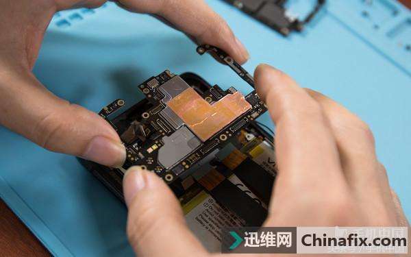

  主板正面覆盖了大面积的散热铜铂,并且在保护盖板上加入了散热涂层,高密集的元器件或许会产生较高的热量,散热工作就一定要做好。打开保护盖板,中间位置是内存芯片,下面叠层封装的就是大名鼎鼎的高通骁龙845移动平台。
vivo NEX拆机解析 图10
  和很多手机不一样的是,vivo NEX由于采用了升降式前置摄像头,所以占用的空间比较大,主板被做成不规则形状。就是在这不规则的主板上,元器件整齐排列,我们负责拆解的小伙伴不禁惊呼,这“板子”集成度也太高了啊!

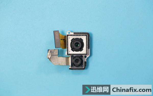

  拆完了主板,接下来就是后置摄像头,由于主板已经被拆掉,后置摄像头很轻松的就可以拿下来。此次,vivo NEX采用了主摄像头双核1200万像素(2400万感光单元) +副摄像头500万像素,支持4轴光学防抖和自动对焦技术。

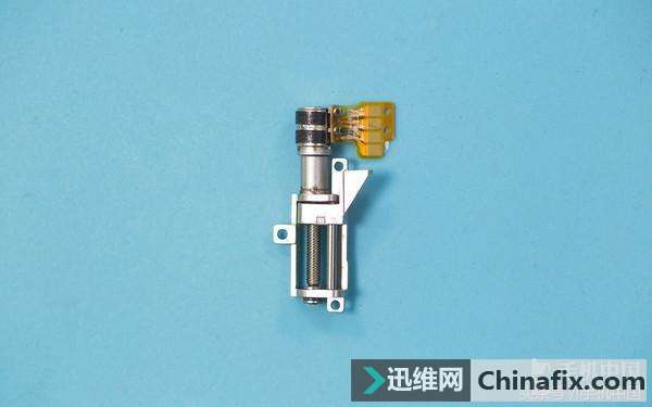

  最后我们来拆解升降前置摄像头,先讲下这个摄像头的原理,简单来说,升降都是靠一个螺旋电机完成的,从拆解来看,弹簧也许只是起到保护作用,缓冲外界给予摄像头的按压力。拆解电机前,先把固定螺丝取下,慢慢将电机取下来,从结构上看,满满的机械感,做工真是没的说。
  电机拿下后,前置摄像头可以上下滑动,拿起排线,可以看到下方的滑轨,受到弹簧的影响,在上下滑动摄像头的时候,还是能够感觉到些许阻尼感。需要注意的是,为了更好的固定升降摄像头,在两边有两颗子母螺丝固定。拆解过后,我们再来看这个升降摄像头,其并没有因为拆解而过于晃动,密封性保持完好。
