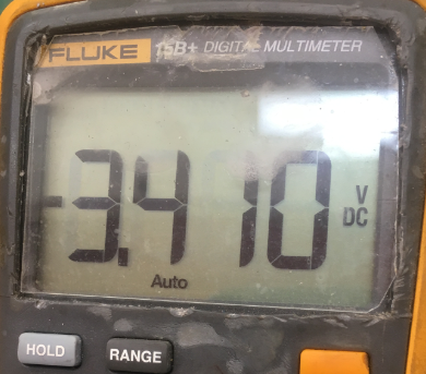

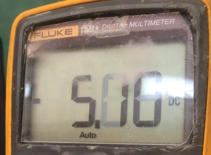

  找到点位图,对+1.05ME_VSB供电芯片测了一下 供电5V。
华硕主板触发掉电故障维修
  EN信号电压3.3V
华硕主板触发掉电故障维修
  测芯片两大条件没问题,测频率电阻也没发现文件也就直接更换芯片。芯片在电感的旁边,8脚芯片QFN封装!
