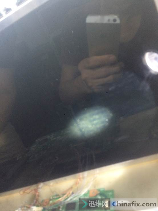

  接修一台华硕X84H,板号为K43LY,版本号为RVE.3.1。故障现像为笔记本开机暗屏:这机器为客户第二次来维修,第一次为开机黑屏。第一次是去年临近过年时,客户拿来说不亮了,询问得知为自己拆机清灰装机就不亮了,问他拆屏线时拆电池了没有,他说没有,拆开后检查发现LED_VCC_INV为0V,正常为19V,根据点位图查得电阻R4610坏,更换O欧姆电阻后19V正常,插屏线接屏短路,快速断电拆掉主板处屏线开机不短,19V正常,测量屏电路板无短路,拆掉屏,主板插上屏线又短,确定屏线烧坏,拆开屏线,发现几根屏线烧到一起了,一根根分开剪掉烧坏的屏线,用线连接包好后恢复正常。 第二次拿来维修为前几天,说又不亮了,也是自己拆开清灰后不亮的。

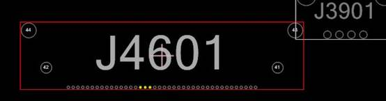

  换屏现象也一样,那就查屏的工作条件,拆开机打开点位图,找到屏接口J4601。
华硕笔记本开机暗屏怎么办
  测量+3VS_LCD +3VS +LED_VCC_INV LED_BKLTEN LED_BKLTCTL

  测量+3VS LCD3.3V、+3VS3.3V、+LED VCC INV19V均正常,背光开启电压LEDBKLTEN为0.324V不正常,正常应为3.3V. LEDBKLTCTL亮度调节为0.3V左右,正常为3.3V左右。

  测量到这里,客户催了,此机由于没有开启电压LED_BKLTEN3.3V、亮度调节LED_BKLTCTL3.3V,直接飞线给它3.3V高电平,从R4601的2脚+3VS_LCD直连到R4601的1脚LED_BKLTEN。接屏线和屏,按开关触发上电亮机。
