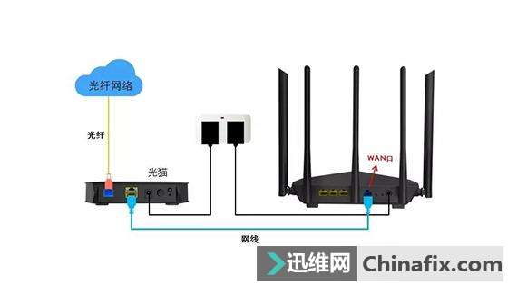

  首先光猫(modem)与路由器之间、路由器与电脑之间的网线是否松动,并查看路由器WAN口对应的指示灯是否正常,正常情况下,指示灯是闪烁或常亮的。
  如果指示灯不亮,有三种可能:网线松动、网线破坏、路由器WAN口破坏。网线松动或破坏请尝试重新把网线插稳或换一根网线即可,WAN口破坏的话请把路由器申请保修或更换新的路由器。
  检查方式:把原来插在WAN口的网线头拔下来接到任意一个LAN口上,如果对应的LAN口亮的话则代表网线没有问题,是路由器WAN口问题了;如果LAN口也不亮,则代表网线问题了。
  如果网线没有松动,指示灯也正常,但就是没有网,这个时候可能是路由器/网络问题,或者是modem问题了,modem问题需要联系网络运营商检测。

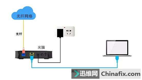

网络问题解决方法2.检测光猫
  方式很简单,找一台电脑,把接在路由器WAN口的网线拔下来接到电脑上,看能否正常上网,也就是现在不运用路由器,直接用modem连接电脑上网,若不能正常上网,请联系网络运营商。

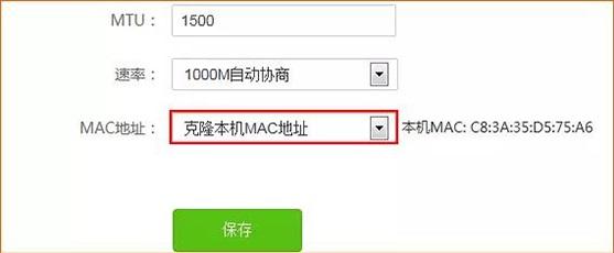

网络问题解决方法2.MAC地址被绑定
  网络运营商可能把宽带帐号和电脑MAC地址绑定了。用不接路由器可以正常上网的电脑登录路由器管理界面,尝试克隆该电脑的MAC地址到路由器的WAN口上。
  步骤:“系统管理”——“WAN口参数”——“克隆MAC地址”。

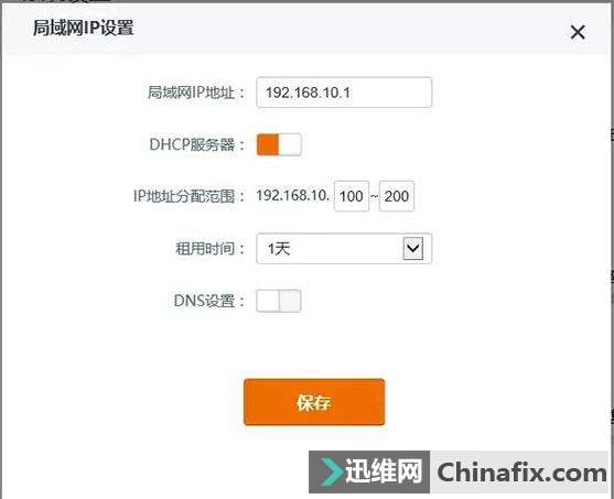

网络问题解决方法3.LAN口IP冲突
  网络状态一直显示联网中,有可能是路由器WAN口获得到的IP地址与其LAN口IP地址发生冲突(例如从房东那里拉的“宽带”就经常发生这种情况),我们可以尝试修改路由器LAN口IP来搞定。不过现在很多路由器都具有自动检测IP冲突的功能,出现这种情况的几率较小。
  步骤:【系统设置】—【局域网IP设置】,修改IP地址,然后保存即可。
  如:路由器LAN口IP原本为192.168.0.1,你可以尝试把它修改为192.168.X.1( X=1-254),本例为192.168.10.1。
