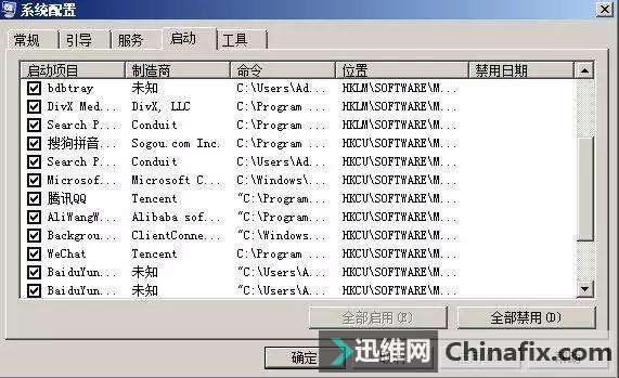

  优化开机启动项:进入系统后很长时间才能够运用鼠标或者点击程序,这主要是因为PC进入系统后需要加载的程序太多了,这会极大的拖慢开机速度。
  在开始菜单输入msconfig,进入系统配置,这里可以查看下启动的项目,取消一些完全可以手动启动的程序以提升开机速度。
SSD也无用!PC开关机慢的时候你需要这样做
SSD也无用!电脑开机慢的时候你需要这样做 图2
  比如QQ、搜狗拼音、百度云盘等程序,小编就觉得完全可以取消勾选,毕竟这些程序没太大必要开机就启动,真需要的时候我们再单独手动启动就可以了。另外,小编这程序窗口为何灰扑扑的?因为我把视觉效果调到最低,也是为了提升系统运行的流畅度。

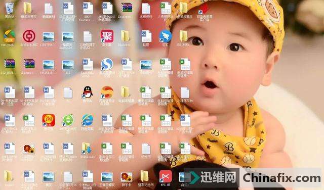

  清理桌面图标:这其实并不算奥秘了,已经有很多次在各种场合下提醒过大家,电脑开机后,桌面上的文件,自然也是需要开机读取的,如此多的图标甚至有些朋友喜欢把一些安装包等大文件放在桌面,同样是导致电脑开机慢的杀手,所以尽量让桌面图标保存在20个以内,并且无大文件也是加快电脑开机的必要条件之一。
SSD也无用!电脑开机慢的时候你需要这样做 图3
  这点小编自己也需要检讨,的确我也很习惯直接把文件或者程序直接扔到桌面上,美其名曰——找起来方便,但每次开机的时间的确太长了,有是偶早饭都吃完了,这电脑还没完全启动好。

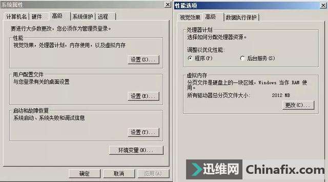

  提升虚拟内存容量:其实不仅仅是加快PC开机速度,即使是游戏,同样也可以通过提升虚拟内存容量来提升效率。
  按路径“控制面板>>系统与安全>>系统”依次打开,然后在系统窗口,单击“高级系统设置”,在新弹出窗口中选择“性能”菜单下的“设置”项,这里我们就可以看到虚拟内存的设置项了。
SSD也无用!电脑开机慢的时候你需要这样做 图4
  点击进入后全中文提示,按照个人的偏好和硬盘容量进行设置即可。

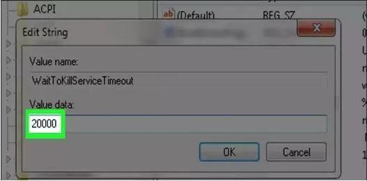

  修改注册表:除了组策略外,也可以通过修改注册表加快关机速度。
  点击开始菜单,在搜索栏里输入“Regedit”,并点击回车键。在注册表界面展开“HKEY_LOCAL_MACHINE”-“SYSTEM”-“ControlSet003”,点击“Control”后点击右侧面板中的“WaitToKillServiceTimeout”,字符串值“WaitToKillServiceTimeout”的默认数值数据为20000,这就意味着,关机速度大约为20秒。
SSD也无用!电脑开机慢的时候你需要这样做 图6
  将该数值设置为5000,这将大大提升关机速度,缩减你的关机时间。
