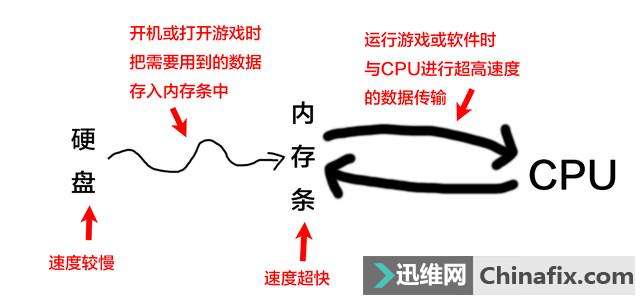

  既然他的读写速度这么快,那么他的作用是什么呢?由于处理器处理数据的速度是超级快的,而硬盘的读写速度又很慢,他们在进行数据交换的时候就产生了一个速度上的矛盾,就好比我(处理器)急需一件商品(数据),在马云家下单后(发出需要指令),需要等3-5天才能收到(传输太慢了),这期间我也没事做,只能干等着。
装机知识:内存条(带你走进内存条里的世界)
  这个时候读写速度超快的内存条就可以帮上大忙了。当我们开机或打开软件的时候,硬盘就会把这些软件需要用到的数据传输到内存条里保存起来。(这就是开机速度和打开软件或打开游戏的速度,传统的机械硬盘传输这个数据到内存条的速度很慢,所以开机和打开软件的速度很慢)
  当软件打开后,数据就是存在内存条中了,这个时候读写速度超快的内存条就可以与处理器以超高的速度进行数据传输了,这就是为什么你打开软件和游戏需要等很久,但是在软件运用和游戏中却并没有那么显著的卡慢的原因了。当我们关闭软件或者清理后台进程时,内存条里的数据就会被删除掉。
  这种模式相似于京东的配货模式,事先将货物存放在本地仓库(把要用的数据放入内存条中),然后用户下单后(处理器发出指令),直接从本地仓库快速调货配送(直接从速度较快的内存条中调取数据)。

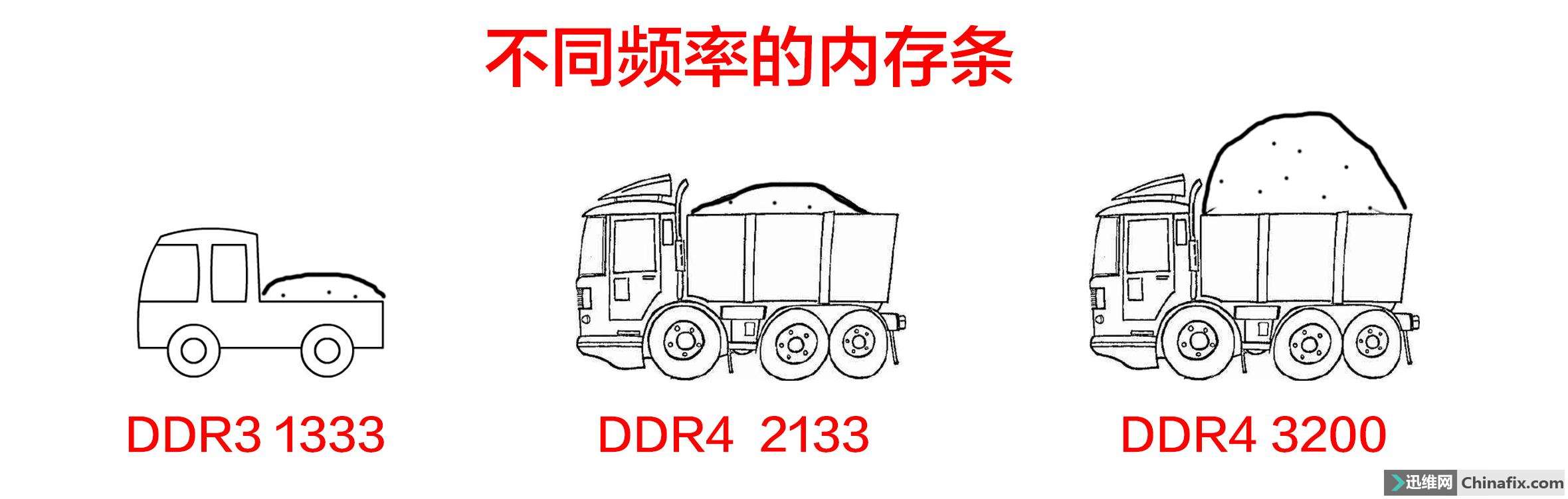

频率和时序(最重要)

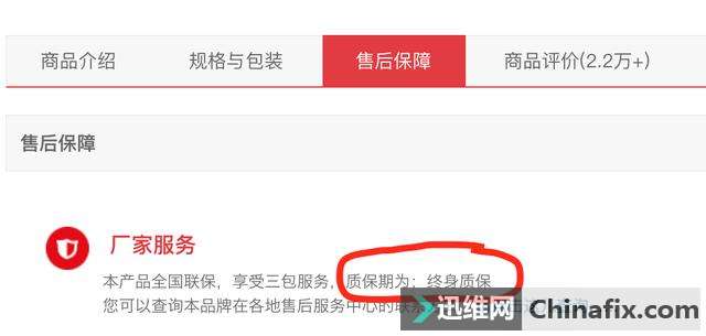

  我们经常看到的2133MHz、2400MHz、3200MHz就是内存条的频率,它可以看成是内存条数据的传输速度,是内存条最重要的参数。数据跟网购的商品一样的,都是需要经过运输才能到达我们(处理器)手中,如果说内存条是一个临时储存商品的中转仓库,而数据就是货物的话,那么内存条上的频率可以理解为运输货车的载重量,频率越大,货车一次的载能运载的数据量也就越多。而我们经常提到的内存条超频,就是让这辆货车超载运行,以此来获得更多的数据传输量。(由于现在大多数正规内存条都是终身质保的,所以无需担心它的寿命问题)

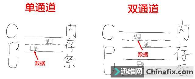

单通道和双通道
  一般来说,两根相同规格的内存条插在主板对应的位置上就可以组成双通道了。那么双通道有什么好处?处理器与内存条之间的数据传输是有来有回的,单通道就相当于一条马路分左右车道,一个车道负责去,一个车道负责回。 虽然秩序井然但是由于马路(带宽)较窄,数据流量不会很大。
  双通道就相当于又修了一条同样的马路,这样的话,这两条马路一条负责收,一条负责发,马路整体(带宽)宽了一倍,流量自然也就增加了。
单双通道
  双通道是能带来一些性能的提升的,特别是运用处理器核心显卡的用户,由于处理器要同时负责程序数据和显示数据的处理,需要的数据流量更大,所以双通道带来的双倍带宽才能满足这么大的数据流量的需要。

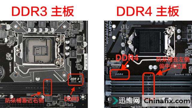

选择技巧:
  1.要先确认自己的主板是用的DDR3还是DDR4的内存条,一般来说近些年的新电脑都是DDR4的,老电脑是DDR3的(甚至有更古董的DDR2),这个可以在主板上找到(笔记本用户可以用鲁大师检测一下)。

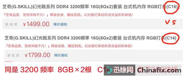

4.对比时序
  选择好频率后,就要货比三家对比一下CL时序了,一般商家都会在商品信息中标出来,同一频率时序越低,性能越好。
同时3200频率 C14比C16贵了 300块钱
