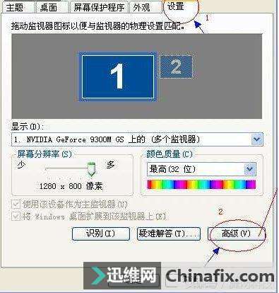

显示刷新率设置是否正确
「翼网科技」电脑屏幕跳动的搞定方式
电脑屏幕跳动是怎么回事
  从中可以看到显示器的刷新频率设置为“60” ,这正是造成显示器屏幕不断抖动的原因。将新频率设置为“75”以上,再点击确定返回桌面就可以了。部分笔记本电脑只有60HZ这个数值,那么就不需要设置了,另外设置过高容易引起显示器破坏,所以大家尝试改下,如果以前没动过,可以直接选用默认即可。
  有时我们进入电脑的显示器刷新频率时,却发现没有刷新频率可供选择,这就是由于前显卡的驱动程序不正确或太旧造成的。购买时间较早的电脑容易出现这个问题,此时不要再运用购买电脑时所配光盘中的驱动,可以自行检查与安装最新版本的驱动程序。
