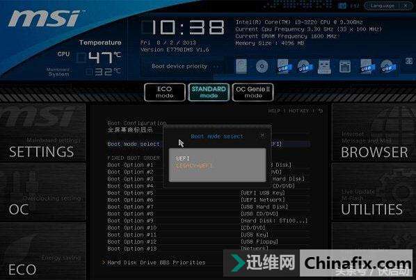

  有过u盘装系统的人都会知道,当我们进去Bios设置启动模式的时候,总是有两种启动模式可以选择,一种是Legacy模式,一种是UEFI。而现在部分的新电脑都运用UEFI模式,很多人不理解电脑系统运用UEFI模式的好处,所以今天小编为大家分享Win系统运用UEFI模式启动的几大优势。

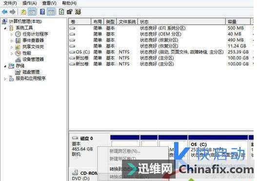

  1、UEFI提供更大的磁盘容量
  因为传统的MBR分区最多可以支持2.2TB的硬盘和4个主分区,而UEFI模式下的GPT分区格式,却可以支持百TB大小的硬盘和100个主分区,这对于运用Win操作系统的用户朋友特别有用。而在另一方面来说,各方厂商(华硕、技嘉和希捷等)的努力下,32位系统+ 传统MBR分区也能通过“虚拟磁盘”之类形式运用2TB以上的硬盘,但是那当然不如UEFI+GPT的原生支持省力省心。

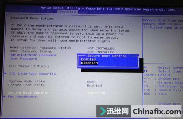

  6、更安全的启动
  此外有传言说,微软的WIN8/WIN10操作系统利用UEFI限制Linux等系统的生存,实质上这项规划是为了防止用户运行未经授权的代码,保证更好的安全性,大家要是觉得不需要安全启动这个功能的话,大可选择关掉这项功能。

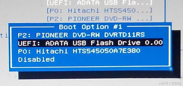

  怎么判断我的电脑是否为通过UEFI模式启动?
了解电脑是否支持uefi启动模式的方式多种多样,下面小编为大家介绍其中一种方式。
  1、电脑开机时查看:在开机的时候,如果显示开机画面是主板的logo,底下加上一个转圈,这应该就是UEFI启动。如果是出现系统开机画面时才出现转圈则是传统BIOS启动。
