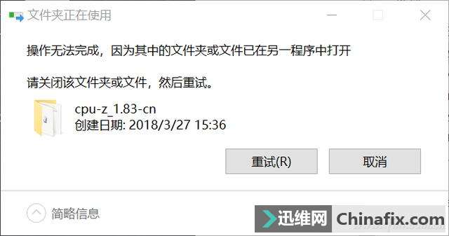

  很多时候,我们想要删除某些文件或关闭某些使用程序的时候,总会提示说“操作无法完成,因为其中的文件夹或文件已在另一程序中打开”,一般情况下,想要快速搞定最好的方式就是重新启动电脑或注销当前账户,释放所有的进程。
惊了!现在竟然还有人用重新启动大法搞定删不掉的文件?
  但这样真的是最佳方案吗?像小编在办公的时候,电脑开始QQ、挂着微信,外加各种各样的文档和网页,重新启动或注销的损失实在是有点大,其实捏,还有更高效的方案哦,找到对应的程序进程干掉就好了。

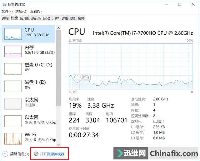

  用Ctrl+Alt+Del调出任务管理器(或是在左下角的Win图标上用鼠标右键选择),在“性能”选项卡下选择”打开资源管理器“。

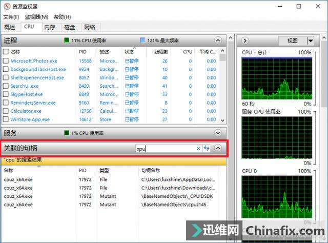

  OK,到了这步后,我们只要进入到“处理器”选项卡下,在“关联的句柄”右侧那个空白的地方以关键词搜索对应的进程就好了,像小编删不掉的是处理器-Z这个文件夹,以整个关键词或部分关键字进行搜索后会有4个进程,所有手动关掉后,再去删文件或文件夹,看看还有啥干不掉呢捏?
  比万能的重新启动大法是不是要方便很多哇?

一般我实在不好删掉的就重新启动一下,还删不掉就去安全模式删,再删不掉就直接挂PE删。依然删不掉的,直接挂ubuntu上面删。依旧删不掉的,直接抡锤子删,只不过这样容易连带删除好多有用的文件[呲牙][呲牙][呲牙]
引用 青春维修 2018-3-29 09:13
说简单点就是一个文件不能给两个软件同时处理。
引用 讯城科技 2018-3-29 09:12
有固态硬盘重新启动比你找更快吧
引用 青春维修 2018-3-29 09:12
360强力删除,很方便。
引用 天籁维修 2018-3-29 09:11
我用360强力删除
引用 大笑维修 2018-3-29 09:11
这种方式对大部分人来说可操作性还不如重新启动[抠鼻]
