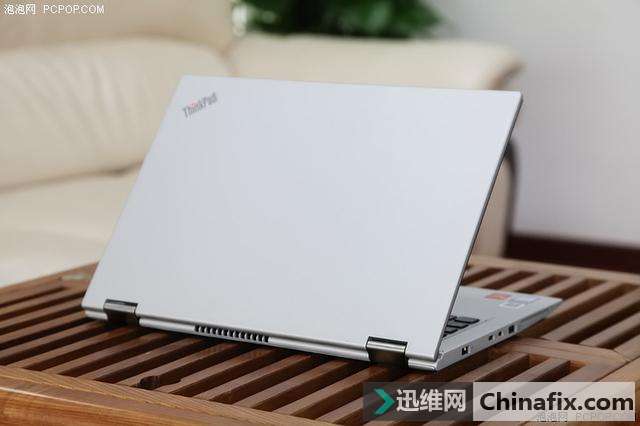

  ThinkPad S1 2018采用了银灰色的外观,相比以往的黑色版本更加活泼一些,更适合这样一款轻薄灵巧的产品。其A面和D面都运用了碳纤维+玻璃纤维的高强度复合材料,在提供更高强度的同时,重量也比工程塑料更低。银灰色的A面也避免了黑色容易沾染指纹的问题。值得一提的是这一代的A面并没有布置Lenovo的LOGO。
  ThinkPad S1 2018的机身厚度最薄只有18mm左右,裸机重量也只有1.4kg,可以说是一款真正意义上的轻薄本产品。

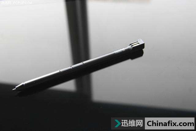

  压感笔运用内置电池,插入笔记本的插槽中即可进行充电,免去了更换电池的烦恼。

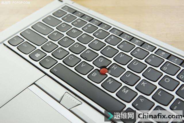

  键盘采用 X型支撑结构,鼓形结构和高达1.8毫米的键程带来了非常优秀的敲击手感。与此同时键盘部分还支持白色背光,夜晚运用时更加方便定位键位。作为商务本产品,ThinkPad还加入了防泼溅规划,可以有效防护液体泼溅,避免渗入机器内部造成主板电路或重要零部件损害。

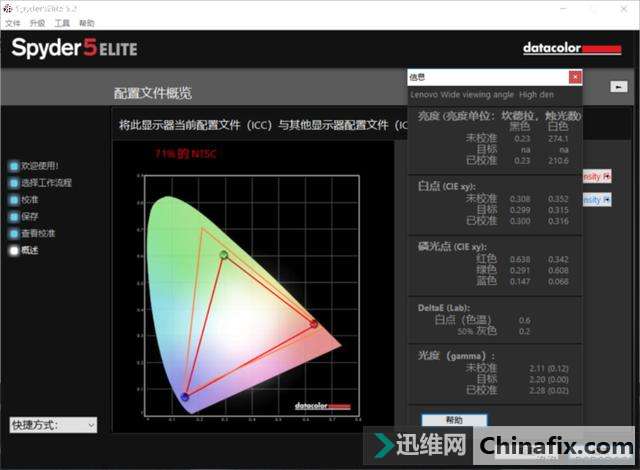

  ThinkPad S1 2018采用一块型号为LEN4094的13.3英寸IPS屏幕,辨别率为1920x1080,面板提供商未知。支持最多10点的多点触控。我们运用红蜘蛛5校色仪对它进行了测验,结果如下。
多点触控随心翻转 ThinkPad S1 2018笔记本测评
  NTSC色域覆盖达到71%,出厂状态的最大亮度达到274nit。这样的表现十分优秀,在同类产品中是绝对的高水准,可以比较好地满足用户准确还原色彩的需要,在平时接触大量图片影像资料的互联网创意行业来说,优秀的屏幕素质能够为职场新人带来更多加分项。

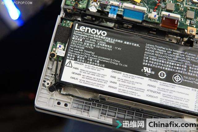

  ThinkPad S1 2018运用一块51Wh的锂聚合物电池,支持快速充电,运用标配的65W充电器时可以在关机状态1小时内充到80%。而电池续航方面实测一小时1080P视频播放掉电12%,理论连续视频播放时间约8小时。基本可以满足一整个白天的运用时间。

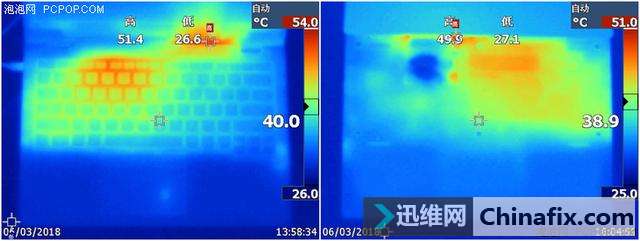

  室温25摄氏度的环境下,我们运用AIDA64内置的系统稳定性测验工具对笔记本进行满载烤机测验,经过半小时左右的烤机,运用热成像仪拍摄热量分布情况。
  可以看到ThinkPad S1 2018的散热表现还是不错的,C面键盘部位的高热区域面积有限,正面最高温度为出风口部位。掌托部分基本感受不到发热情况。日常运用中基本不用担心发热问题,这样的表现,足以证明ThinkPad在散热优化这种事情上都做足了工夫。
