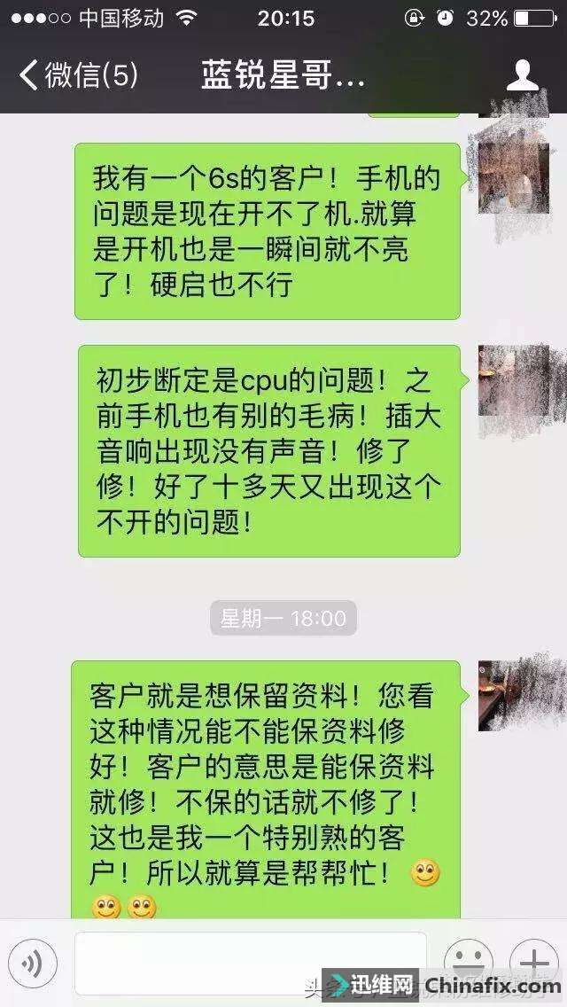

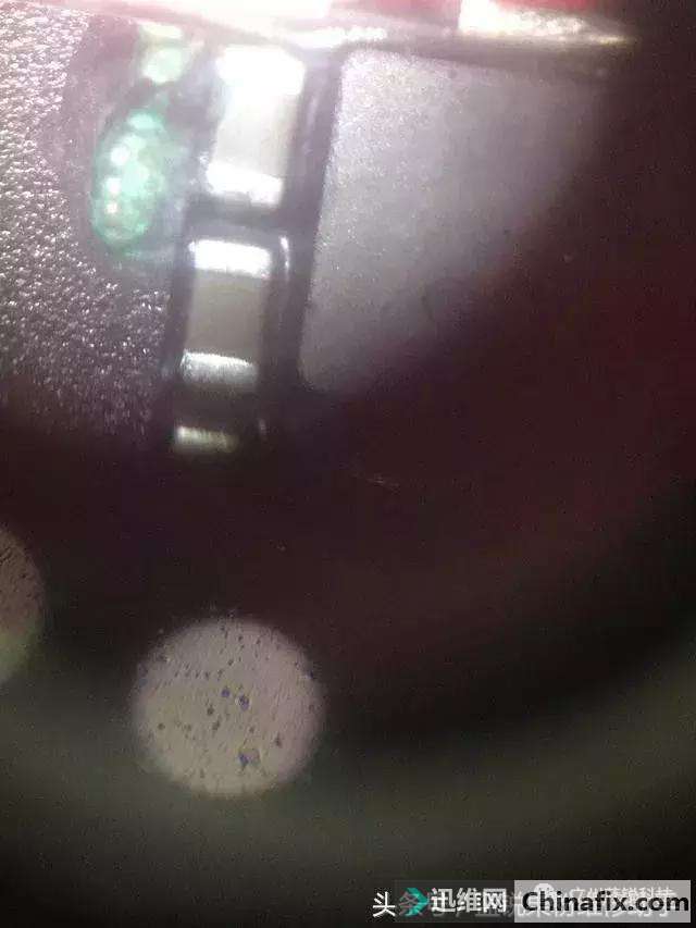

  我们根据同行反映,了解到手机之前是声音三无,同行修了以后导致直接不开机。我们收到机子以后拆解检测,发现大音频同行已经做过,考虑到同行是做音频导致的不开机,我们按照维修步奏首先就是把大音频重做一遍,不出所料不开机还是同行前期没有做好导致的。不过现在又一个问题,开机电流正常,无灯无显!
iPhone6s cpu 问题导致不显示如何微创修复。
iPhone6S CPU问题导致手机不开机故障修复一例 图

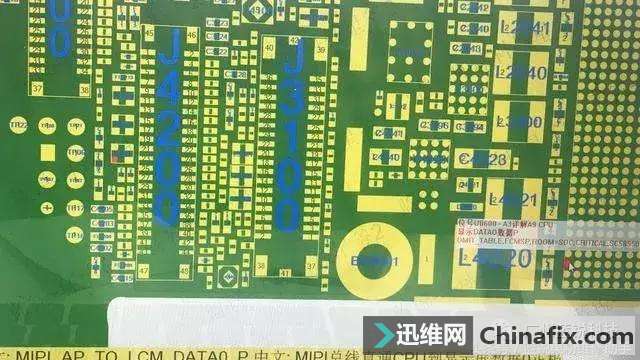

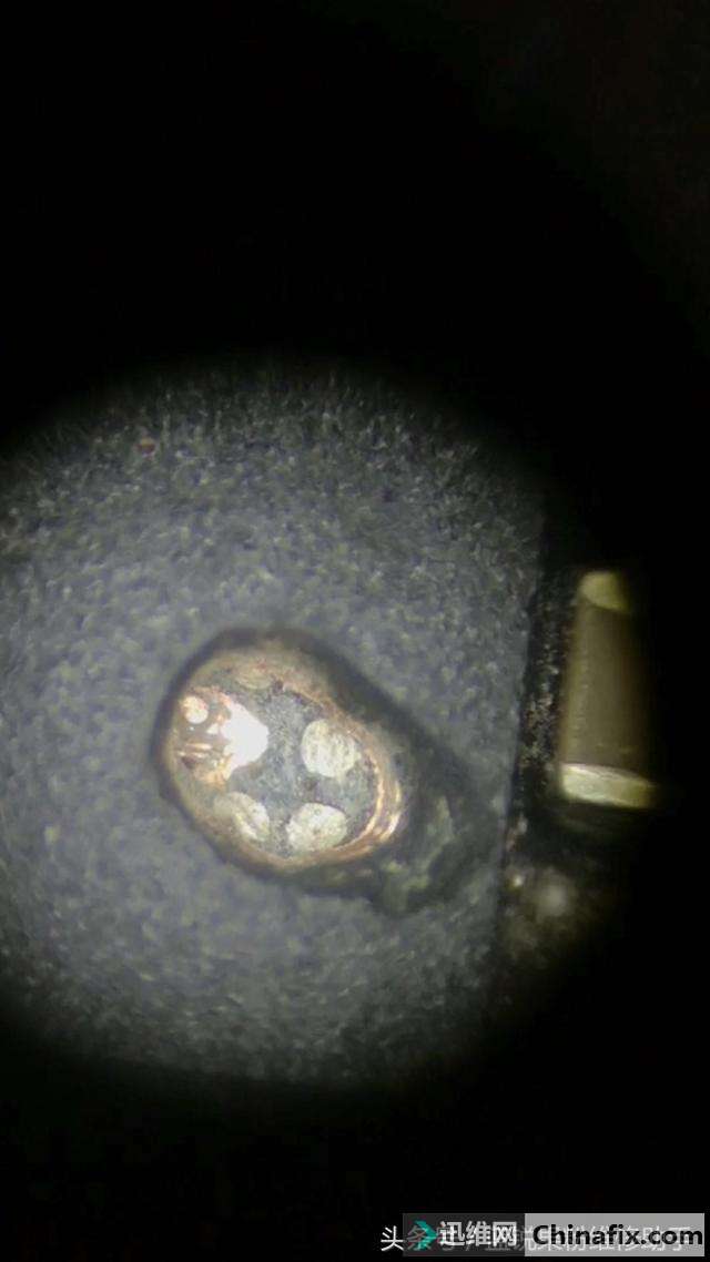

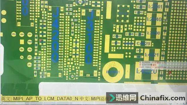

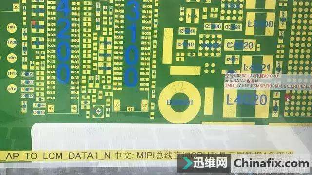

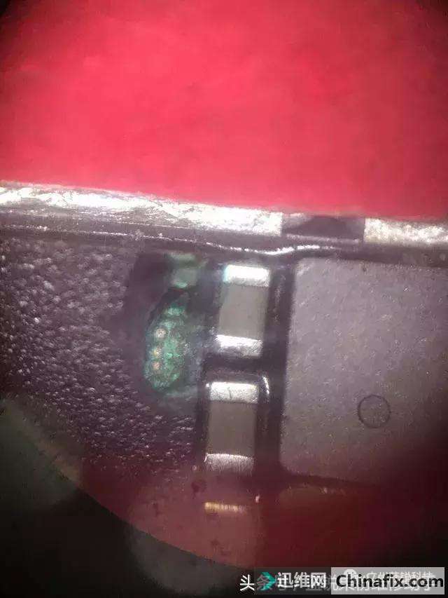

  重新经过仔细测量以后发现,J4200 显示座子 15 21 23 脚无阻值。打开点位图查看走向,由于同行要求一定要保资料修复,那么就只能采用保守点的维修手法,免拆处理器 挖眼 走线。如下图所示:先从废版中刮出线路,找到点位确定无误以后真机下手飞线。

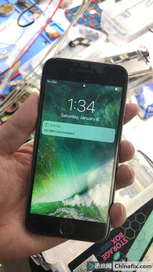

  对于这种精密的飞线,本人还是建议运用专业的飞线头比较好。
