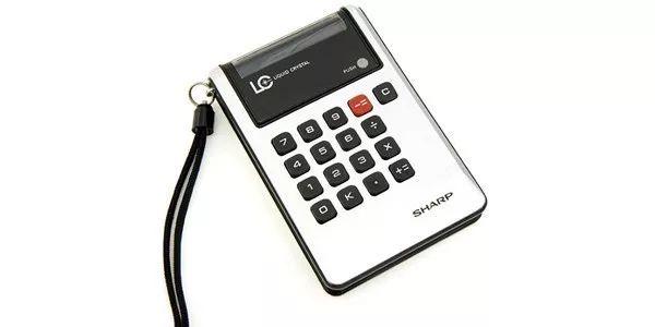

夏普EL-805计算器(图片来自网络)
  而此时,正值战后重建经济腾飞中的日本,对于新技术的嗅觉则更为灵敏,没过几年,日本的几家企业便通过购买专利的方式获得了液晶屏的技术。随后的1972年,世界上第一款搭载TN-LCD作为显示面板的计算器诞生——夏普EL-805。
  也因此,夏普成了液晶屏之父。但我相信,当时日本人应该做梦也没有想到,这个看似只能显示几个数字、使用在计算器以及手表上的黑白屏幕,将会成为未来一段时期显示技术的主宰。

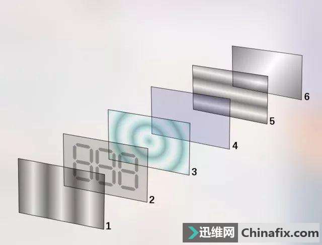

  最原始的反射式液晶屏结构(1:偏振片 2:玻璃基板 表面特定区域覆盖有透明电极 3:液晶层 4:表面覆盖有电极的玻璃基板 5:偏振片 6:反光层)
  而最原始的液晶屏就是将液晶材料置于两个玻璃基板之间,然后在玻璃基板的特定区域覆盖一层透明电极,接着在基板外侧分别加入一层偏振片,底部还有一层反光板。像电子表,计算器等我们所熟悉的小型电子设备的屏幕几乎都是这样的构造。
  它们没法自己发光,所以只能靠外部光线。当自然光照射到液晶屏时,光线经过第一层偏振片,让有特定方向的光波穿过,随后经过玻璃基板到达液晶层,并穿过另一个偏振片达到底部的反射板,随后剩下的光线又被反射回去。
  但由于设备处于通电状态,所以玻璃基板上的电极会收到电压信号,从而对特定区域的液晶产生影响,使他们改变光线的路径,导致的结果就是该部分受电场影响的液晶区域无法透过光线,从而在屏幕上显示成黑色,达到显示信息的目的。

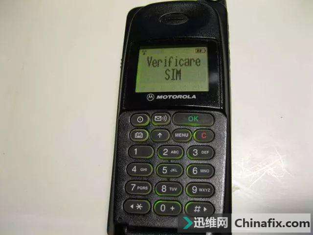

  上世纪90年代的手机主要发展方向是便携性,屏幕并未有革命性改进
  到了上世纪90年代,手机产品的商业化已经较为成熟,那时的市场被两大移动通信巨头,摩托罗拉与诺基亚占领。它们当时竞争的主要核心就是如何让手机变得更小巧,并且功耗更低,所以那个时候手机的屏幕技术并没有太大改进。依然是单色屏幕。

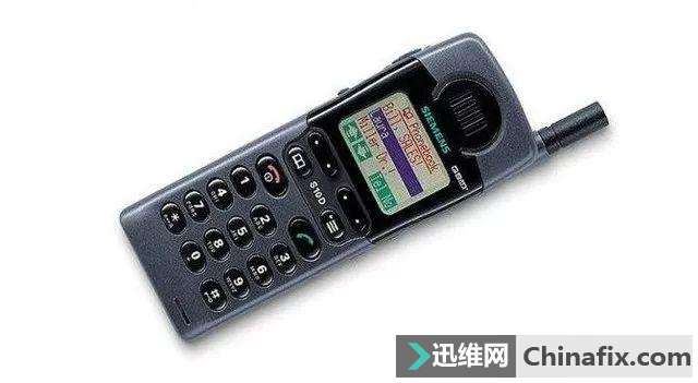

  西门子S10,第一款彩屏手机,尽管只能显示四种颜色
  而屏幕作为手机的重要组成部分自然不会被忽视,在1998年,德国西门子推出了一款彩屏手机S10,它仅能显示红绿蓝白四种颜色,但这并不影响它成为历史上第一款彩屏手机。

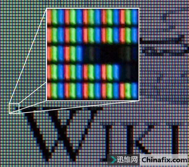

  彩色屏幕的显色原理,每个母像素都有三个子像素,通过三基色的明暗配比从而显示出想要的颜色。
  但是搞定了精细度问题还不够,如何能够让显示屏显示色彩呢?
  我们知道红绿蓝三原色作为基色,经过配比可以显示任意一种颜色,那么假如,把屏幕上的一个像素拆分成三个子像素,并且将这三个表面分别罩上红绿蓝三种颜色,然后通过调节每个子像素的光线强弱来进行三基色的配比,不就可以让母像素显示我们想要的颜色了吗?!
  就是在这样的思路下,手机的彩屏幕时代到来了。

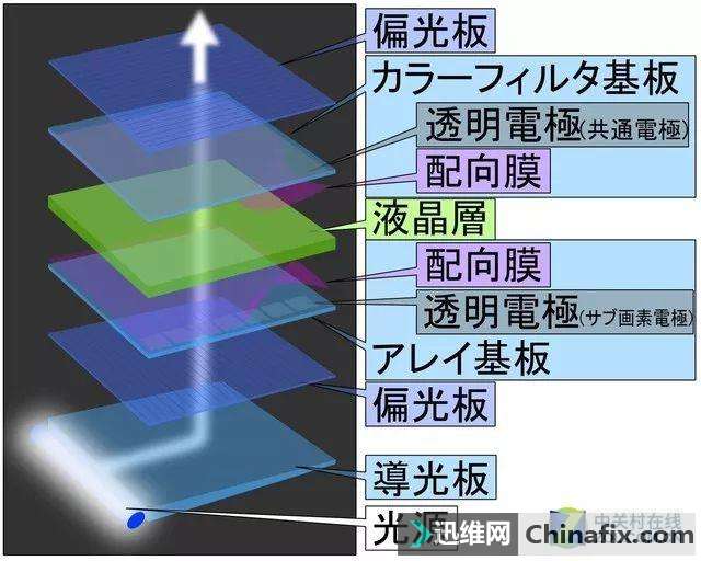

  透射屏相比反射屏,底部材料从反光板变成了主动发光材料
  不得不提的是,液晶屏本身其实并不会发光,所以为了让用户能够看见信息,屏幕被规划成反射型与透射型。
  本文开头最先介绍的最原始的LCD屏幕结构,就是反射型的,它必须通过外界的光线照射才能看清内容,但到了光线昏暗的地方,这类屏幕就无法发挥作用,例如计算器和数码手表。
  这显然不符合手机随时都能运用的特点。而投射型屏幕不会发生这样的问题,因为它在屏幕底层加入了背光模块,并通过导光板将光线均匀的分布在屏幕上,从而便摆脱了屏幕对外界光源的要求。

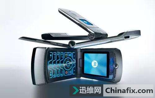

  摩托罗拉V3是那个时代手机的典范,双彩屏规划在那时很酷炫。
  然而在那个年代,大屏却并没有什么实际意义,因为大家拿起手机的主要目的还是打电话发短信,所以屏幕整体尺寸都不大。

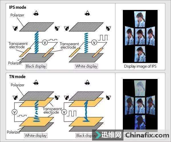

  IPS屏与TN屏的本质分别在于电极的位置进行了优化,从而搞定了TN屏的几个缺点
  而作为替换传统液晶技术的主力选手,IPS(横向电场效应显示技术In-Plane-Switching Liquid Crystal)技术,很多厂商青睐它的原因在于,它对传统的液晶屏结构进行了一些调整,传统TN屏的电极是在液晶分子的上下分置的。
  而IPS技术让电极能够分置在液晶的左右两侧产生电场,这样电极就不会对光路造成干扰。从而实现更高可视角度,色彩艳丽,以及按压不容易出现波纹现象的优点,很好的弥补了传统TN屏的不够。

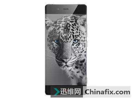

努比亚Z9是超窄边框规划的典范,达到了视觉无边框
  不过就本人而言,窄边框技术有很大挑战。它挑战的是屏幕到手机边框的最短距离,但是越短越容易受到手机边框的挤压,而造成屏幕模组的破坏,还有就是超短的边框距离让屏幕边框与机身的固定成为难题,如果规划不可靠,翘屏问题便会随之而来。
  在超窄边框规划方面,令笔者印象最深刻的就是努比亚Z9,通过屏幕与2.5D玻璃盖板的配合达到了视觉上的无边框。

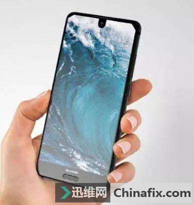

夏普AQUOS S2
  但是正面总有一些东西不能割舍,例如前置摄像头以及传感器。有些财大气粗的厂商干脆自己定制屏幕,通过面板厂商的异形切割工艺,让屏幕形态打破传统的长方形形状,甚至将摄像头和传感器替换掉部分显示屏的显示区域。夏普AQUOS S2是第一个这么做的手机。
