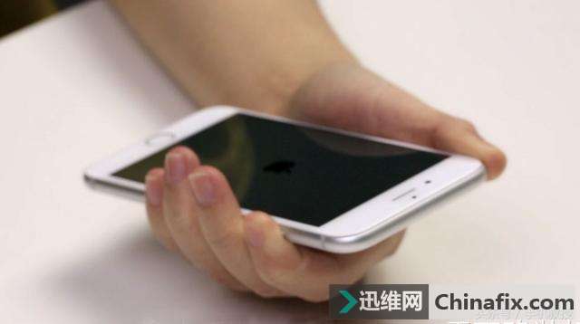

  之前苹果iPhone手机手机的降频门炒得沸沸扬扬,一直没怎么深入关心,因为手上的古董iPhone手机 6体验虽然没那么好,但平时用得少,将就一下也就觉得还行(主要还是因为穷)。
  直到过年的时候去玩,发现iPhone手机 6变得越来越卡,买东西付款的时候等半天好尴尬,而且原来拍照都慢了好半拍。更纠结的是,手机电池续航越来越差了,之前还不怎么显著,去玩拍照用得多才发现iPhone手机 6一天三充都是常有的事。
  回来之后,了解了一下,看到很多人说只要换下电池就能搞定降频和电池续航,于是就抱着试试的心态准备换个电池。咨询了官方换电池也要几百块,实在贵,于是打算自己网上买。对比了几家,最终入手了绿联iPhone手机 6手机聚合物锂电池,98元,性价比高。

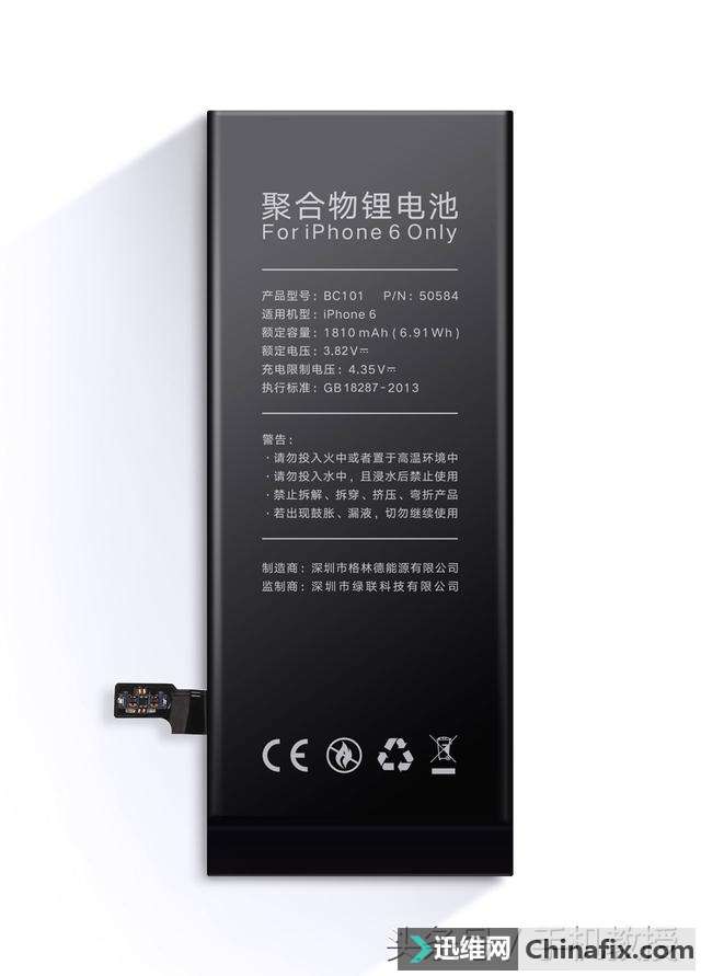

  来简单看下电池:
  黑色环保纸盒包装,背面清晰标有产品相关信息。

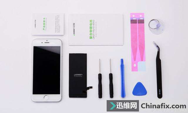

  除了电池,还配套送有一套拆解工具,还有具体步骤操作说明、保修卡一应俱全拆解当然还要有手机。

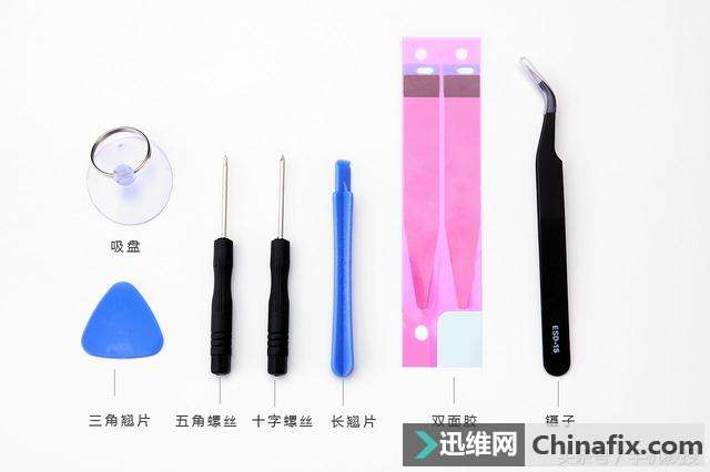

  把刚才的拆解工具都拿出来放好,包括吸盘、三角翘片、十字螺丝刀、五角螺丝刀、长翘片、电池贴胶、镊子。

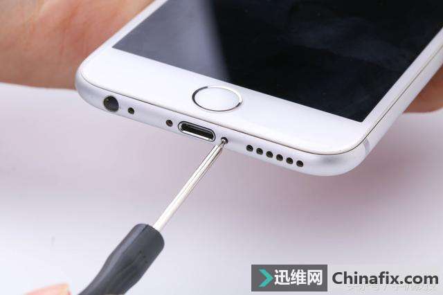

  1 首先用五角螺丝刀拆开手机底部(即充电头两侧)的两颗螺丝。

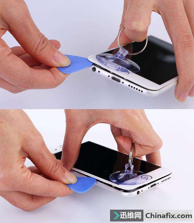

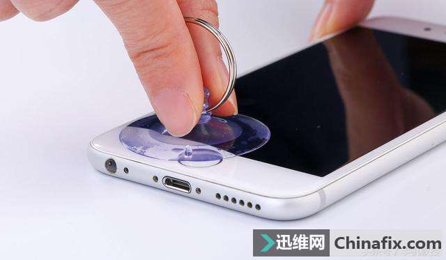

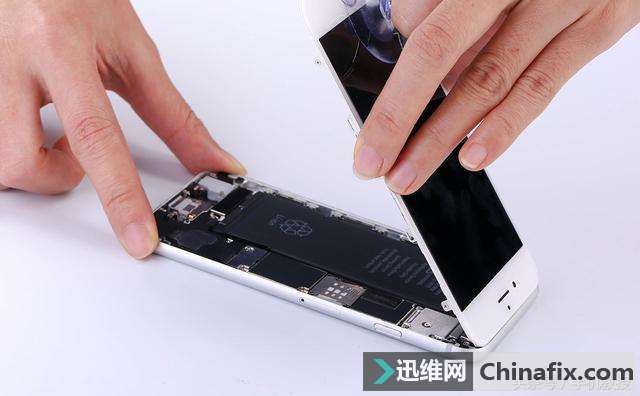

  2 用吸盘吸附到屏幕,轻轻拉起,把屏幕底部吸起一个缝。
5分钟教你学会自己更换iPhone手机 手机电池,其实真没那么难
学会自己更换iPhone手机电池,不用再求人! 图
  接着插入三角翘片,沿屏幕从底部向顶部划一圈,翘起手机边缘的卡扣。
  通过吸盘轻轻向上拉,就轻松把手机屏幕和面板分离了。
  这是分离后的样子,拉的这个过程要小心一点,因为手机屏幕和主板之间还有排线连接,太用力可能就直接把排线拉断了。

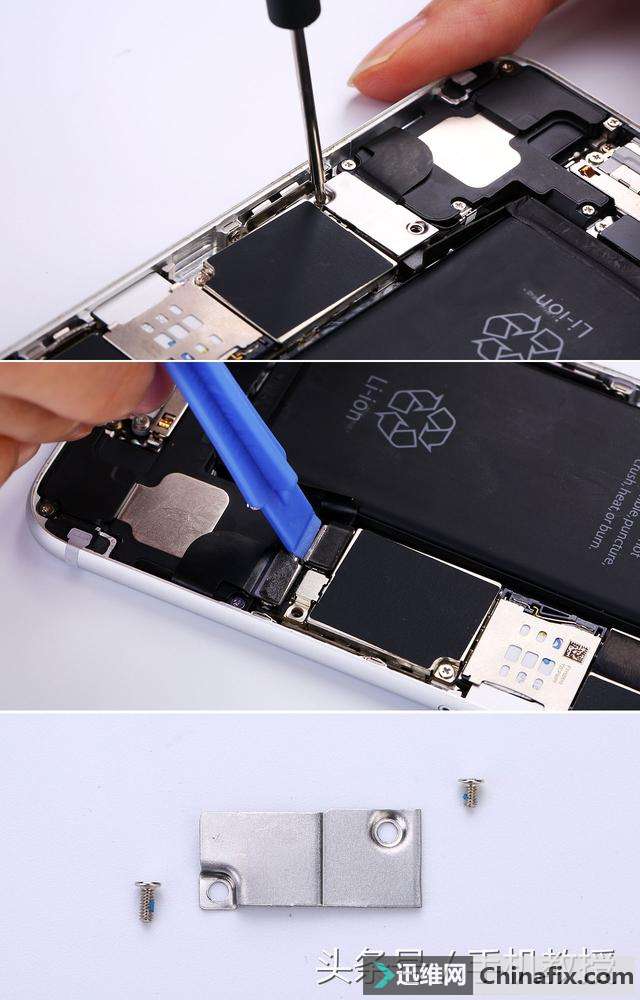

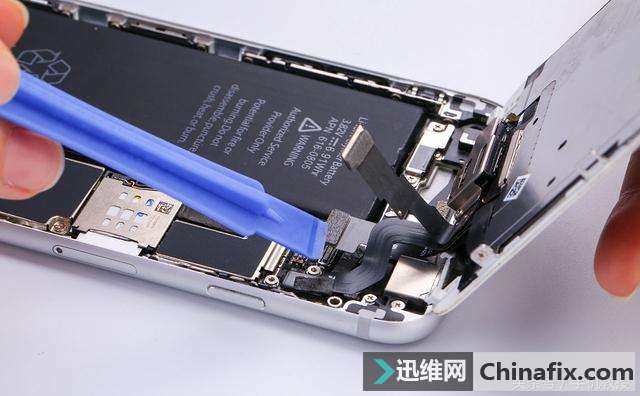

  3 继续用螺丝刀和夹子把排线上面的金属压盖拿掉。
  需要特别注意,这里5颗螺丝有3种不一样规格,为了避免安装的时候安装错、装不上,建议拆除的时候螺丝按原位摆放好。
  用翘片把4个排线依次轻轻撬开,之后屏幕和主板就可以彻底分离。

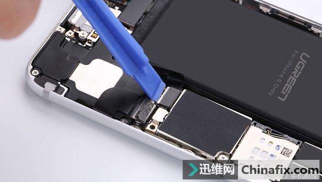

  4 用十字螺丝拆除电池排线压盖,再用撬棒断开电池排线,和刚刚的操作一样。
  这里两颗螺丝规格也是不一样的,同样可以像刚才一样原位摆放好,以免搞错。

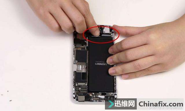

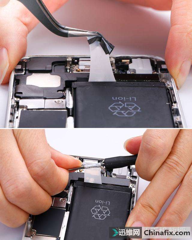

  5 接着用撬棒或镊子剥掉电池底侧的黑色胶,并用螺丝刀一点点卷起,慢慢往外扯,直到所有扯掉。
  之后就可以轻松把旧电池拆除出来了。
  在扯黑胶的这个过程要小心一点,万一把黑胶扯断了就比较麻烦,如果真的不小心扯断,那就用吹风机均匀的加热后盖电池对应的位置,待胶软化后再慢慢把电池拆除出来。

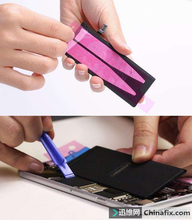

  6 拿出刚刚准备的iPhone手机6新电池,在背面贴上配套的2条双面胶,记得要把两头黑色的胶露出来,并把电池排线按下排线槽。
  撕掉双面胶的保护膜,再把电池押入电池槽中,贴好刚好露出来的黑色胶就可以。
