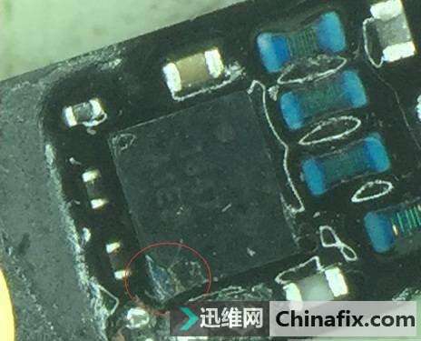

【问题现象】:iPhone 6S开机白苹果
iPhone手机 6s开机白苹果问题维修案例三
【客户描述】:
【维修过程】:
  根据客户描述插上数据线充电能开机,但是没有电流。先修充电问题,拆解后测量尾插,发现尾插35脚PP3V0_LAT_CONN供电短路。通过点位图发现是供电PP3V0_TRISTAR供电有问题,这路供电到USB管理芯片U4500,电源IC;还通过保险L5408_RF到U5411_RF,还有几个电容。知道这路供电所连接芯片后在显微镜下观察,发现U5411_RF有碰伤痕迹。如图:

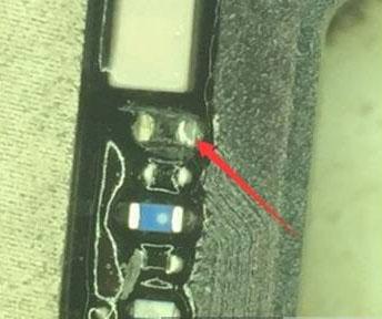

  测量旁边电容短路,直接抠掉还是短路。拆掉转换供电保险L5408_RF,如图实际位置:

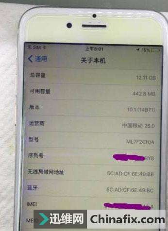

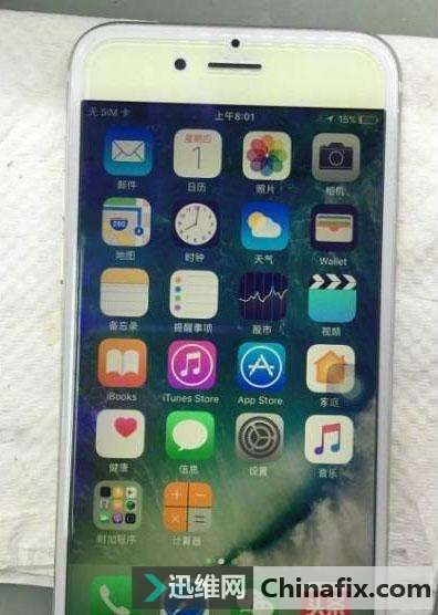

  再测量C5403_RF C5404_RF这路供电对地阻值还是为0,看来是芯片U5411_RF坏了。更换后短路问题排除。开机进系统,充电也正常。测验图:
