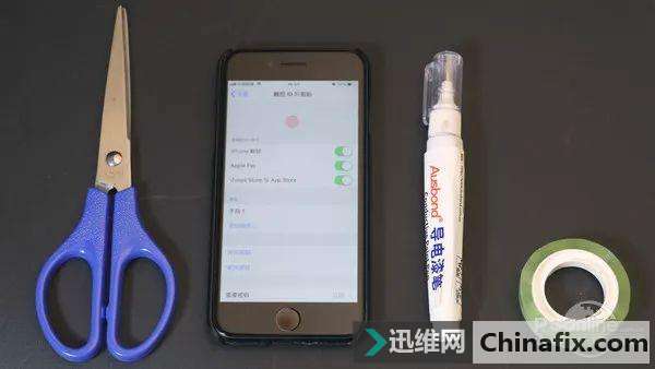

  实验步骤很简单,我们只需要准备3样东西:一部带指纹识别技术功能的手机(我们选了台iPhone 7)、一卷透明胶带、一支导电墨水笔(就是一种墨水可以导电的创意工具,可以手绘电路,价格不便宜呢)。

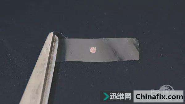

小圆点导电墨水

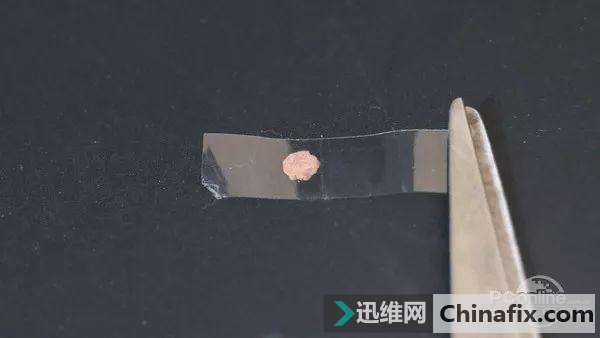

大圆点导电墨水

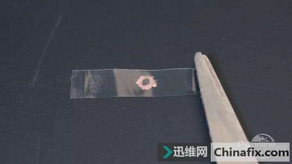

圈状导电墨水

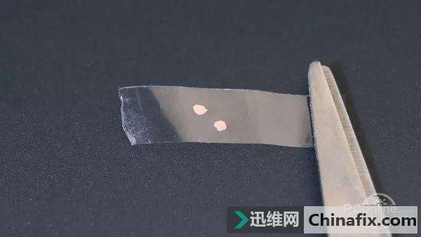

两点式导电墨水

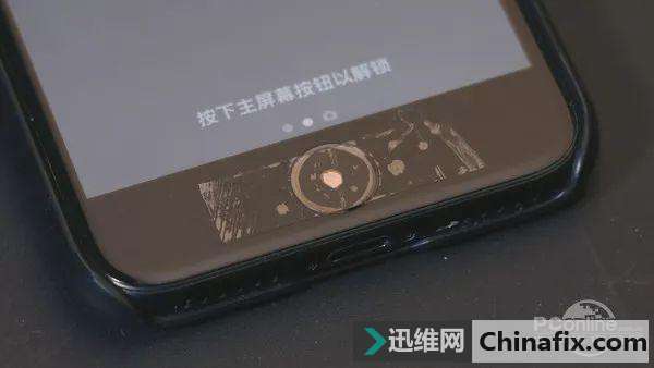

  贴在手机指纹识别技术模块上是这个样子的
