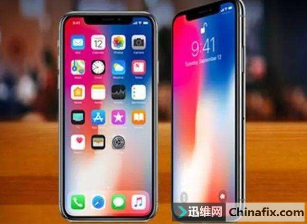

  2月5日消息,据《金融时报》报道,苹果iPhone X手机又爆出新问题,有很多用户反映,iPhone X存在无法接听电话问题,即来电时手机屏幕幕幕不亮起,导致无法接听来电。
iPhone X再爆大面积问题,为果粉难过
  报道称,现在苹果支持论坛上已经有数百名用户投诉,称在有电话打进来的时候,他们的iPhone X屏幕会出现10秒左右的延迟,从而导致这些用户无法点击“接听”,也没法拒接。
  其中有用户反映,似乎在苹果11月推出该产品后不久就遭遇了这一问题,一些人说恢复出厂设置可以暂时搞定,不过几天后问题依旧。升级了最新的苹果iOS 11.2.5同样存在,似乎所有版本的苹果iOS版本都受到了影响。另外在接听来电时距离传感器也不稳定,将iPhone X拿开后屏幕没有重新亮起。对于此问题,苹果还没有做官方回应,不过苹果可能会从受影响的客户中收集数据,以便其工程师能对此事进行调查。

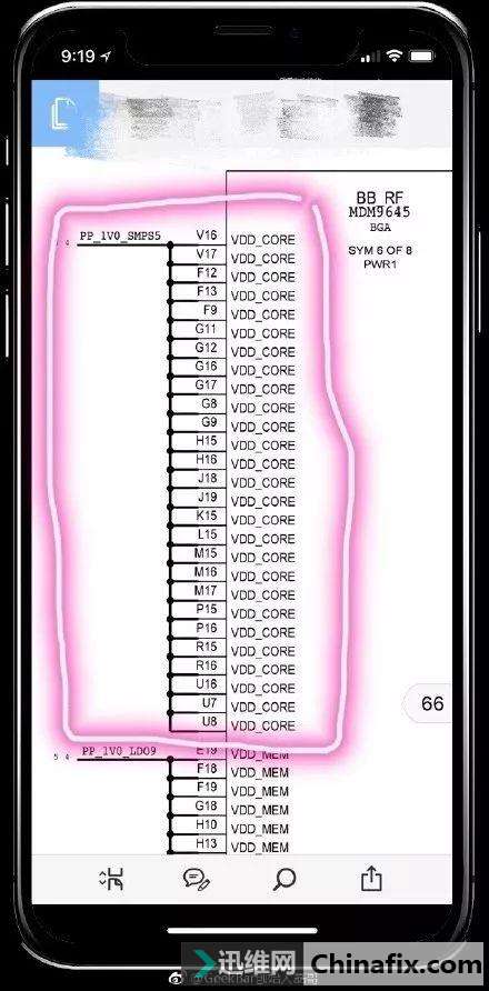

  不过,维修专业人士@GeekBar创始人磊哥 结合自己的维修经验与iPhone 7图纸对比发现,问题很有可能是电路规划出错造成的,而且iPhone 7 Plus也会有相似问题出现。
  iPhone 8、iPhone X也不能排除同样中招的可能,万一真的如此就更加可以确定是电路规划出错导致。@GeekBar创始人磊哥 还指出,出现这种鼓掌几乎不可能通过维修搞定,至少也得换主板,故此苹果才不得不召回。
  他进一步解释说,此问题问题起初表现为“无服务”(没有移动网络),如果进一步严重,就是基带处理器MDM9645的VDD_CORE对地短路,无法进入系统,在白苹果界面反复重新启动,刷机时iTunes报错反馈代码“4013”。
