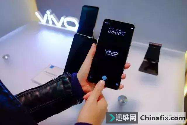

  近日,国产智能手机厂商vivo在CES2018展会上展示了全球首款屏下指纹手机,其采用synaptics的光学式屏下指纹方案。需要注意的时,synaptics的屏下指纹方案必须要配合OLED屏来实现。从现场体验来看,解锁体验表现尚可。那么与苹果力推的3D人脸识别技术相比,其是否能够获得市场认可呢?
vivo屏下指纹黑科技揭秘:与3D面部识别之争,最终将鹿死谁手?

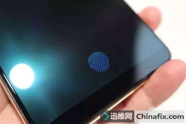

  可以看到,vivo展示的这款手机的指纹识别技术区域位于正面屏幕的下方中间位置,处于屏幕的显示区域,并且在锁屏状态下会有一个指纹的图案,用于提示指纹识别技术的区域。
  从众多媒体在现场拍摄的视频来看,vivo这款屏下指纹手机的指纹识别技术速度相比传统的指纹识别技术方案要稍微慢一点,大概需要0.6-0.7秒的样子。误识率据说也可以达到五万分之一,解锁实际体验与传统的指纹识别技术基本没有多大差别。不过在指纹注册的过程当中,耗时有些偏长,注册一个指纹可能需要按压十多次,耗时超过二十秒。
  另外需要指出的是,在熄屏(屏幕关闭)的状态下,指纹识别技术区域是不提示的,所以需要解锁时,需要先点亮屏幕,指纹识别技术区域才会显示出来。而为了便于操作,用户通过抬手、双击屏幕也可点亮屏幕。
  另外,当用户手机按压指纹识别技术区域时,该区域亮度会瞬间提升,并且区域会变大,解锁完成后,指纹区域显示的指纹图案将会消失,变为正常的屏幕显示。
  根据vivo的说法,现在这款新手机正在量产当中,将会在本月上市。而在这之前他们已经进行了大量的优化和规划,而去年8月份时就向新思下了10万-20万级的屏下指纹模块定单。
  此外,vivo还强调,这款采用的屏下指纹识别技术方案已经达到了支付级安全,微信、支付宝等常用的带支付环境的软件已经在进行调试。

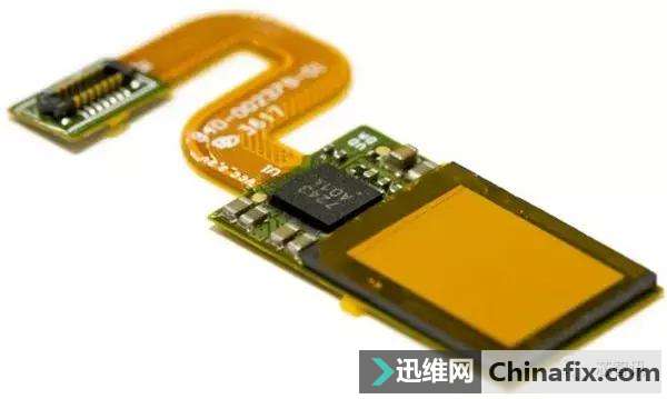

  去年11月29日晚间,Synaptics(新思国际)通过其官方微博正式发布了全球首款屏下指纹传感器——Clear ID FS9500,同时宣告在2017年年底前与一家顶级厂商实现屏下指纹传感器大规模量产。而后,Synaptics正式公布了这家厂商就是vivo。

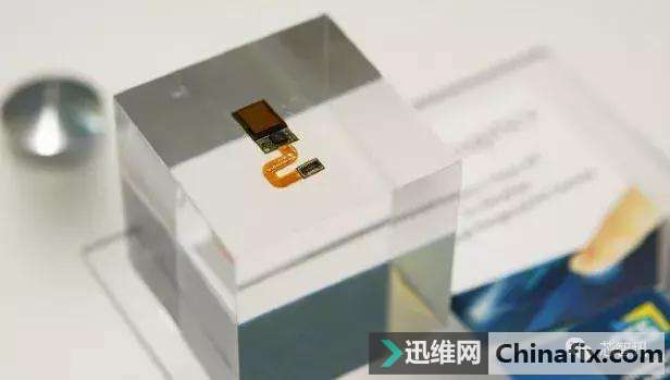

CES上展示的Synaptics FS9500传感器模组

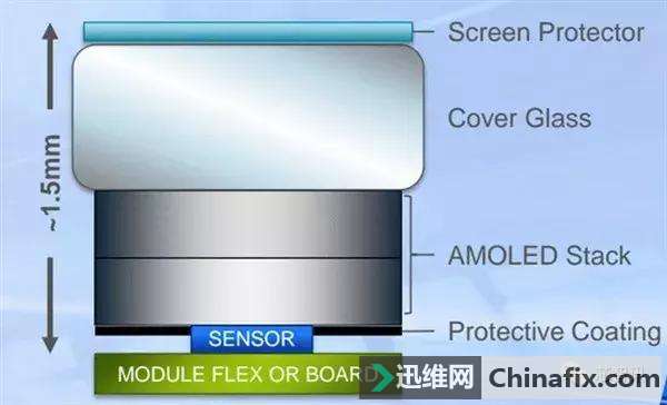

  根据Synaptics此前公布的资料显示,其FS9500传感器模组需要和AMOLED屏来配合,可以被放置在AMOLED显示模组下方,也可以运用和标准AMOLED相同的光学材料和工艺,将传感器直接封装在AMOLED显示屏模组中,最终厚度可以做到1.5mm以内。同时,FS9500还采用本地化的TLC/AES/ECC加密,安全性也更高。

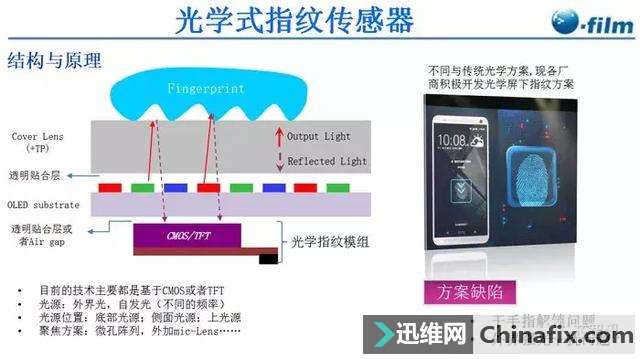

  另外,由于传感器是在屏幕内,所以FS9500在识别指纹方面还天然地具有抗油污、抗水渍、扛灰尘等优势。从上面的介绍,我们可以知道Synaptics的屏下指纹传感器则是基于光学技术来实现的。其实光学识别是使用比较早的一种指纹识别技术技术,比如之前很多的考勤机、门禁都采用的就是光学指纹识别技术技术。不过,传统的光学指纹识别技术模组都比较大,因为其需要独立的光学系统,所以之前一直没有被用在移动设备上。
  而Synaptics的屏下指纹传感器模组则抛弃了传统的光学指纹所需的独立的光学系统,转而借用手机屏幕幕幕的光线来作为光源,照射指纹后反射的光线透过屏幕显示像素的间隙传递到紧贴于屏下的传感器上,然后通过传感器对于接收到的光信号进行处理后便可得到指纹图像。
  现在的搞定方案就是通过OLED屏(多为柔性OLED)来做光学指纹,其优势在于OLED屏可以自发光,不用像LCD屏那样需要背光模组,同时柔性OLED屏可以做的很薄,这也使得指纹反射回来的光线需要穿透的材料层数和厚度较少,传感器上所接受的光信号的损失也会减少,这样得到的指纹图像也更为准确。
  但是这种实现方式也有一些要求,那就是在进行指纹识别技术时,需要识别区域的屏幕亮度足够高,最好为纯白色,这样指纹反射回的光信号才足够强,从而能够保障传感器能够接收到足够强度的能够被识别的信号。所以,我们看到,vivo的屏下指纹样机在指纹识别技术时,其指纹识别技术标识的发光区域会变大,同时亮度也会大大增强。
  另外,还需要搞定的一个问题就是,前面提到,屏幕发出的光线照射手指指纹后返回的光线需要穿过OLED显示屏的像素间隙,但是现在手机屏幕幕幕的像素密度越来越高,比如这款样机似乎就用了与vivo X20 Plus一样的2K屏,而像素密度高,则意味着指纹反射回来光线很多会被阻挡掉,实际透过显示像素的光线会很少。那么如何才能增强这个信号呢?
  根据业内人士透露,现在的光学屏下指纹都是需要与OLED屏厂来合作,需要屏厂对于指纹识别技术区域进行LOW PPI处理,也就是说降低指纹识别技术区域的像素密度。另外,屏幕的背面也需要挖出一个透光区。这样会提升指纹反射光线的透过率,从而提升传感器对于指纹的识别率。另外,如果要将指纹传感器直接封装在AMOLED显示屏模组中,也需要屏厂或模组厂来配合。
