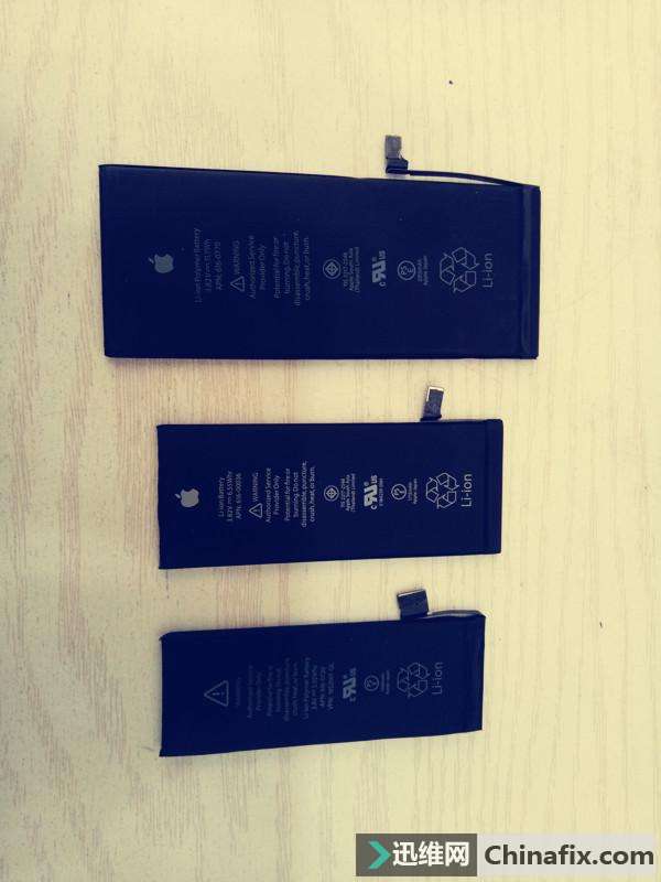

  其实理由很简单,因为iPhone手机运用的是比较传统的锂电池,这种电池在功能机的时候就比较广泛的运用了,算不上是新技术,而锂电池最大的缺点就是不耐低温,其实仔细看看iPhone手机的产品说明就会发现,iPhone手机的合理工作温度区间在10-35℃,因此iPhone手机所有的电子产品当中都加入了芯片来判断温度。在气温10℃以下的时候锂电池的电解质移动就会比较缓慢,从而影响锂离子在正负极之间的转移活性,导致电池充放电性能下降,气温越低锂电池里面电解质的活力也就越低,如果是在0℃或者以下的环境中去充放电,甚至会导致电池出现永久性的损伤。
iPhone手机冬天遇冷关机是咋回事?你的iPhone手机还好吗
  有人会说了,安卓手机为什么在同样环境下很少出现这种情况呢?因为安卓的手机容易发热,这种缺点在寒冷的冬季反而成为一种优势,但是在0℃甚至以下安卓手机也会出现自动关机的情况,这是锂电池的通病。
  那么怎么搞定手机设备低电量关机或无法充电的问题呢?其实也比较简单,只要把手机拿到有暖气或者空调的地方就行了,如果条件实在不允许,放在怀里暖一会儿也就基本没啥问题了。如有其它手机问题,也欢迎朋友留言交流。
