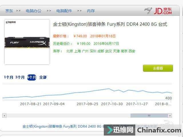

  内存市场当前情况:价格基本稳定,单条8GB依然要700多块
  最近不知道大家注意到了没,这两三个月很少再看到内存大涨价的新闻了,实际情况也确实是这样,主流8GB单条内存价格达到了巅峰,售价直逼千元,不过这个价位没维持几天,很快会又降到了800元以内,并在这个价位稳定下来了。

  毫不客气地说,上次8GB内存售价冲击千元并非合理的市场行为,因为内存颗粒虽然一直在稳中有涨,但是10月底并没有什么突发情况,苹果iPhone新品内容容量未增,并没有对内存供应造成多大冲击,所以当时的暴涨更像是经销商、生产商等上下游厂商的一次合谋涨价,想进一步推高内存价格,JS希望囤积居奇,只不过市场没买账,被高价抑制了需要的DIY玩家无动于衷,价格很快又跌回之前的水平。
  那么典型的8GB DDR4-2400内存700多元的售价到底合理不合理呢?我们可以来算一下,集邦科技旗下的Dramxchnage网站上可以查到内存颗粒的价格,现在8Gb(注意大小写的不一样)DDR4-2133/2400颗粒平均报价在9.6美元左右,那么8GB芯片成本就要494元了,不过内存模组还需要PCB、散热器(非必须)等原料,这些加起来至少算作100块吧,那么8GB内存无聊成本大概就要600块了,这么算的话700多的售价还真不贵——不过这里的计算太简化了,内存大厂的芯片采购价运用的是合约价,比9.6美元的现货价要便宜,PCB、散热器成本在每家内存厂商中也不一样,而且还要考虑到物流、税收等等成本,折衷下来内存厂商的利润空间也不低,这两年来内存领域的厂商日子都好过多了,三星、美光及SK Hynix三大供应商利润可以说暴涨。

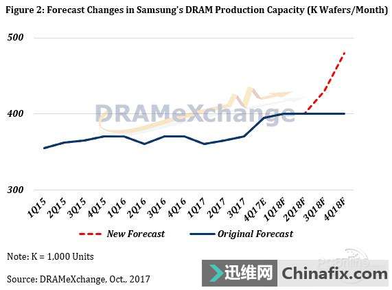

  在搞定供需失衡这个问题上,除了智能手机市场导致的需要不再大幅增加之外,产能增长也将是推动内存降价的一个关键。就在内存涨价的这一年中,赚到大钱的三星、美光、SK Hynix也开始加大资本支出,提升内存以及闪存的产能,考虑到晶圆厂一到两年的建设周期,从2016到2018年正好开始大规模量产了,2018年的内存芯片产能增长可能比预期的还要快。
DIY十万个为什么:2018年内存价格还会涨下去吗?现在挑选内存应该怎么选?
  海力士早前宣告在中国无锡投资86亿美元新建内存工厂,月产能高达20万片晶圆,三星也将去年的资本支出增加到了300多亿美元,内存产能也将从40万片晶圆/月提升到50万片晶圆/月以上。美光在收购台湾华亚科之后也宣告投资20亿美元提升内存产能,并进步13nm等先进工艺内存研究。三大上游厂商发力扩产,使得2018年内存总产能提升一个台阶,估计会从今年Q3季度之后陆续量产上市,下半年内存市场的供应情况将会大幅逆转。

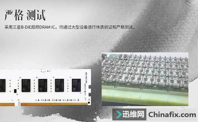

  一般玩家选择内存关心的就是上面这些了,不过这些对部分发烧友来说可能不重要了,他们看重的首先是内存颗粒,现在DDR4内存颗粒主要是三星、美光、SK Hynix在供应,这三家的颗粒虽然都是DDR4规范,但是每家的工艺、技术不一样,所以就产生了不一样的核心,其中三星的B Die核心颗粒公认性能最好,稳定性也极佳,在极限超频时CAS(CL)、TRCD、TRP三个时序完全同步,能够保持时序C12-12-12运行在3866-4300MHz(或更高)完成各类世界记录的Benchmark测验,是发烧友的首选。

  美光的D9颗粒运用了20nm工艺,频率峰值可以达到3333-3466MHz(20%左右良率),3000MHz的良率在50%左右,极限超频上暂时没有惊艳之处。SK Hynix的MFR、AFR颗粒峰值频率一般维持在3200-3333MHz(20%左右良率),60%良率集中在3000MHz;如果想超频跑到3600-4000MHz,需要加压到2V左右。
