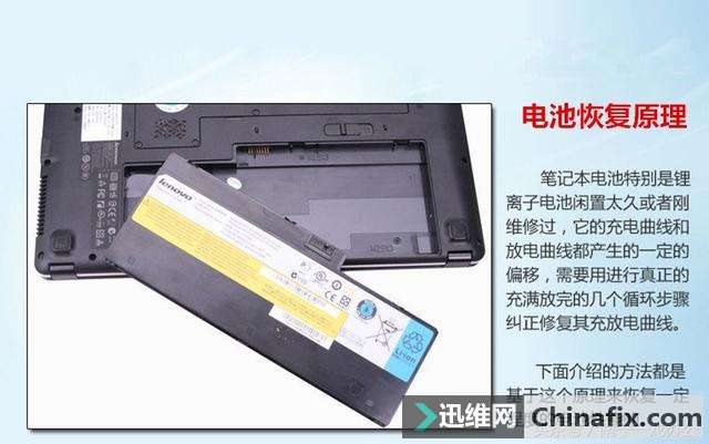

  问题分析:
  一般情况下,笔记本电池、特别是锂离子电池闲置太久或者刚维修过,其充电曲线和放电曲线会发生一定的偏移,需要真正的充满放完的几个循环步骤来纠正修复充放电曲线。

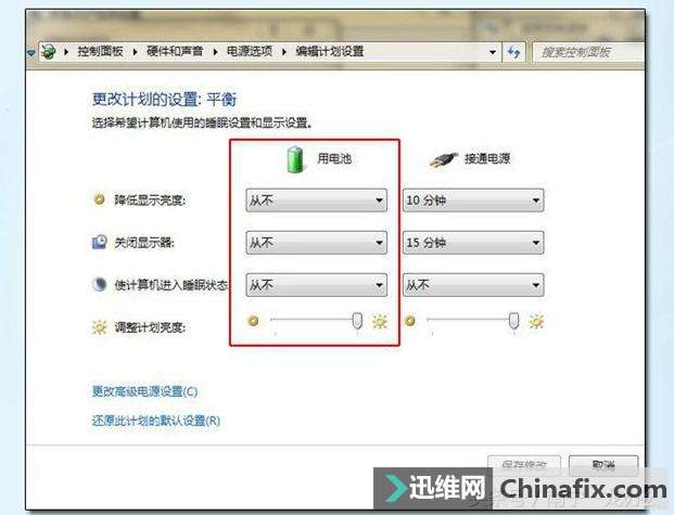

  具体操作:
  1、把运用电池选项的时间参数所有选择为"从不"。
办公用品技巧科普:笔记本电脑无法充电、电池续航时间短搞定办法

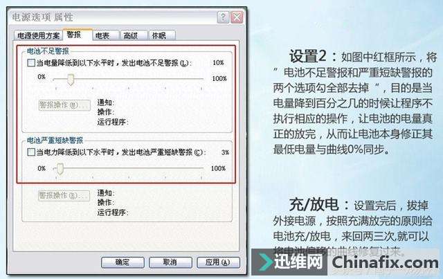

  2、将"低水平电量通知"的两个选项的勾都取消,使电量降到百分之几的时候程序不执行相应的操作达到电量真正放完的目的,从而修正电池的最低电量与曲线0%同步。

  1、把"运用电池"选项的时间参数所有选择为"从不"。
  2、将"电池不够警报"和"严重短缺警报"的两个选项勾取消,让电池的电量真正放完后修正其最低电量与曲线0%同步。

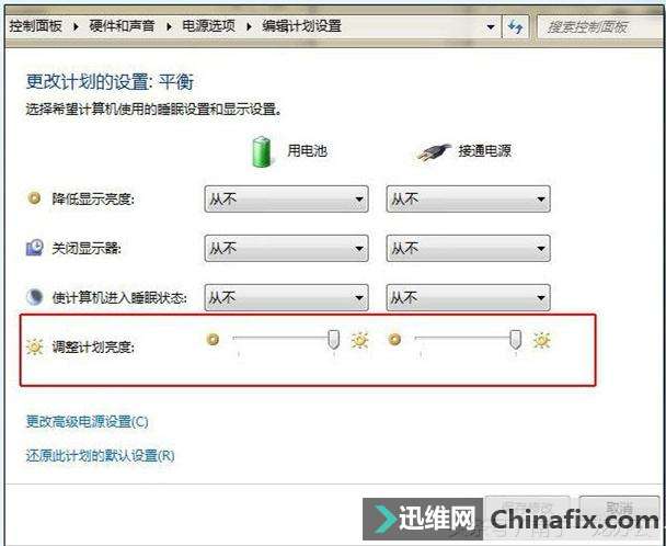

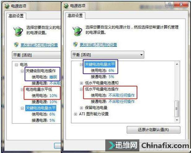

  关键电量水平调整(Win7系统)
  问题分析:
  笔记本充电的时候一定要让电池充满,最佳操作是关机充几个小时或一晚上,然后拔掉电源开机放电,直至电脑自动关机,来回两个循环以上。
  具体操作:
  1、将屏幕保护设置为"无"。
  2、将电源选项设置为"高性能"或"平衡",硬盘和睡眠选项都设为"从不"。
  3、将"电量水平低"设置为10%,操作设为"不采取任何操作",将"关键电量水平"设置成为6%,操作设为为"睡眠"。

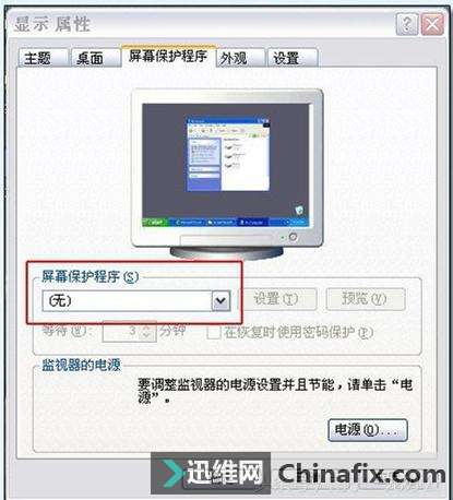

  关键电量水平调整(XP系统)
  1、将屏幕保护设置为"无"。

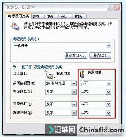

  2、将电源运用方案设置为"一直开着",将"运用电池"选项下的相关设置所有设置为"从不"。

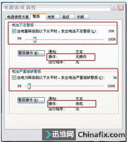

  3、请将警报选项中的"电量不够警报"设置为10%,操作设为"无操作",将"电池严重短缺警报"设为3%,操作设为"待机"。

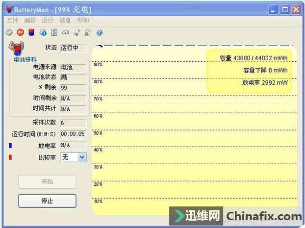

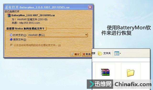

  用BatteryMon软件恢复(XP/Win7系统)
  具体操作:

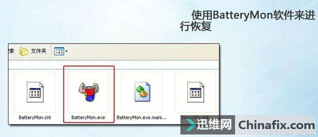

  1、 从网上下载BatteryMon软件并解压缩。
  2、直接双击文件进入软件页面,不需要进行安装和注册。

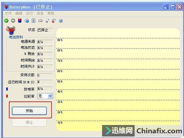

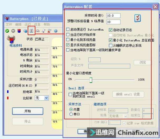

  3、进入软件,点击"选项配置",默认图中选项配置的设置即可。
  4、按照前面纠正充放电曲线方式或关键电量水平调整方式的设置步骤,将笔记本的电源管理设置完成后,拔掉外接电源,只运用剩余电池操作。
  5、点击电脑的"开始"按钮,使笔记本电池正常放电。
  6、笔记本正常放电过程中不需要做任何操作,放任不管就行。
  注意事项:
  笔记本放电结束后会自动关机,等关机完成后将电源插上(不要开机),让笔记本电池自然充电8小时左右。通过这个方式你会发现,再次运用笔记本时原本只能运用半小时的电池竟然起死回生了,战斗力瞬间回归!如果原有电池的损耗不是很大,恢复的电池续航运用时间还会更长!
